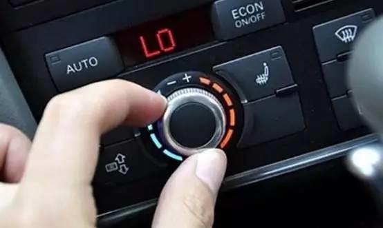

温度不要设置太低
温度是否影响油耗,取决于空调模式。汽车空调分为定排空调和变排空调两种,它们的使用功效是不一样的。所谓定排,就是压缩机功率是固定的,只要一启动,油耗就是固定的,调什么温度都一样。
而变排空调就和家里的空调一样,温度越低压缩机功率越大,油耗也就更高。这时通过合理的温度设定,可以节省油耗。
所以说只有变排空调才可以通过调节温度来节约油耗,而且想开多大风就多大风,风量大小对油耗影响很小。定排空调就认命吧,你怎么调节都是这样了。

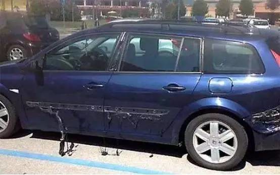

暴晒后不要马上开空调
暴晒后车内的温度非常高,这时空调系统本身温度就高,要将车厢内温度降下来能耗很大。正确的做法是马上开窗,将热空气换出车外,特别是让车后空气流动起来,温度马上就下降,比空调降温快多了,还不费油。等车内温度下降后再开空调,对空调系统友好又省油。
(车都烤化了,这时开空调很伤)

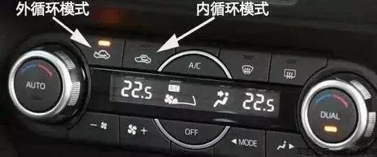

合理使用内、外循环
外循环指将车外的新鲜空气降温,送到车内。如果内外温差特别大的话,空调压缩机的负担比较大,如果是变排空调,遇到内外温差特别大的情况下,能耗会增加。
内循环就是将车内的温度循环再降温,比外循环更高效更节能(当然只针对变排空调而言,定排空调洗洗睡吧)。
在内外温差大的时候,变排空调内循环模式能有效减小油耗。但是,不能为了减小油耗就一直只用内循环,车内空间有限,如果长时间行车只开内循环的话,没有空气交换,车内空气会变得混浊,甚至缺氧。建议开半小时内循环,要开几分钟外循环,更新一下空气。
