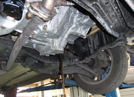

▌不注意变速箱油的更换
相信所有车主都知道在车辆行驶一定公里数后,对机油进行更换,以免为发动机带来不必要的损伤。但很多人可能会忽略对变速箱油的检测与更换,因为他们可能根本不知道变速箱油要多久更换一次。手动变速箱与自动变速箱的结构不同,更换变速箱油的频率也不一样。但不管手动挡还是自动挡车型,长时间不更换变速箱油就会出现问题,因为变速箱油长期工作在高温环境下极易发生质变、挥发,这会加速变速箱机械零件之前的摩擦,甚至可能直接导致零件损坏,后果不堪设想。
另外,不更换变速箱油,冷车情况下会出现起步无力等现象,行驶起来后也有可能出现轻微打滑。变速箱油使用过久会变得很浓,非常容易导致变速箱散热受阻,从而温度升高,严重的会直接报废。因此,各位在日常养车用车过程中,一定要注意对变速箱油的更换。

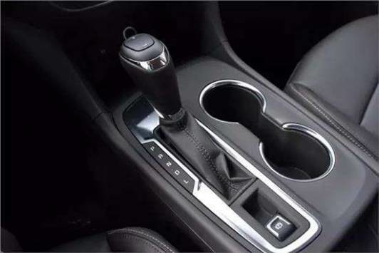

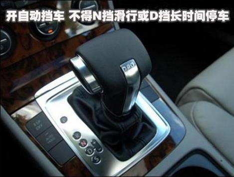

▌变速箱长时间停留在D挡位
很多自动挡车型的用户都会纠结于一件事儿,那就是停车等红绿灯的时候,到底是挂D挡踩刹车,还是挂N挡使用手刹,车叔认为只要是短暂的停顿,这两种做法都没有问题。但如果长时间停车又挂在D挡就会出现问题了,踩刹车踏板的脚会感到累不说,还会使得变速箱油温升高,变速箱油会容易变质,而且还会影响变速箱散热。
▌自动挡车型N挡滑行
老生常谈的话题,手动挡车型空挡滑行不会省油,因为现在都是ECU电脑控制,电子喷油模式了,这样做虽然没有省油效果,但不会对手挡变速箱造成什么损害。不过如果换成自动变速箱就不是这么简单了,在高速行驶或下坡时,将换挡杆拨到N挡滑行,非常有可能烧坏变速箱。因为此时变速箱输出轴转速很高,而发动机怠速运转,变速箱油泵供油不足,润滑状况恶化,而且对变速箱内部的多片离合器来说,虽然动力已经切断,但其被动片在车轮带动下高速运转,容易引起共振和打滑现象,产生不良后果。
