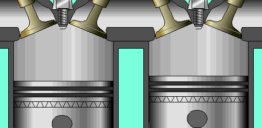

比如我的车原本添加91号汽油的,现在添加了87号汽油,混合了使用在短时间内肯定没有什么大问题。
但时间长了就会出现爆震,特别是怠速的时候,特别明显。
正常压缩点火 ↑ 点火爆震↑
这是因为87号汽油所的抗暴值低,未能达到稳定效果。
同时,因为87号汽油的添加剂包含了烯烃和芳烃,燃烧过后,更加容易形成积碳。
并且长期爆震更加容易导致燃烧不充分,有利于积碳形成。
