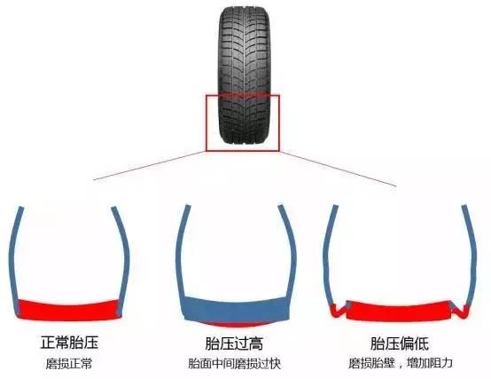

1保持正常胎压
轮胎的胎压是决定轮胎使用寿数和效果好坏的主要要素,一般汽车轮胎的胎压在2.3~2.8Bar左右,要定时注意胎压。胎压过高,加快轮胎面的磨损,胎压过低,磨损胎壁,容易爆胎。
如果车辆有胎压监测功能,时不时关注一下就好,如果没有,建议买个胎压表,半个月看一次。

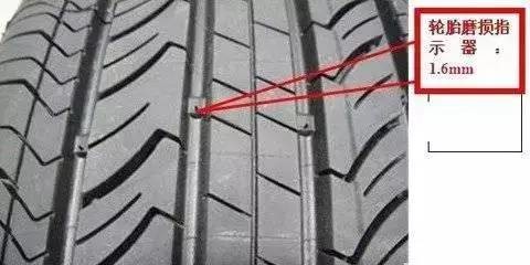

2留意轮胎的磨损符号及保质期
轮胎的磨损符号位于轮胎各条主排水槽内,是一个截面为梯形的橡胶凸台。磨损指示符号接近轮胎的极限厚度,再往下就会磨穿轮胎。当轮胎花纹磨损至与磨损符号齐平时,有必要把轮胎替换掉。这时轮胎花纹快磨平,轮胎已经很薄,如果遇到路况不好的路面,可能会爆胎。

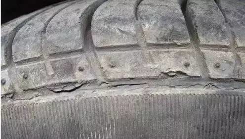

3避免长时间曝晒和化学品
轮胎是橡胶制品,长时间的曝晒会加快轮胎的老化,一些被遗弃在室外的车,轮胎往往被日晒雨淋折磨得开裂,带来很大的安全隐患。

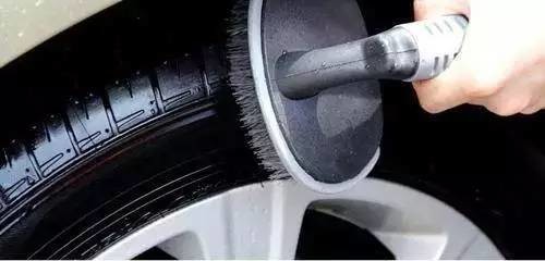

很多化学品对橡胶轮胎有腐蚀作用,如果轮胎接触了有腐蚀性的化学品,最好尽快洗掉,比如停在路边,发现有野猫野狗在车轮上尿尿最好就清洗一下。有的朋友在路边洗车后,洗车老板会帮忙打一点轮胎油,这些劣质的轮胎油不见得对轮胎有什么保护作用,反而可能会带来尘土和腐蚀问题。
(劣质轮胎油不但不能保护轮胎,可能还会腐蚀轮胎)

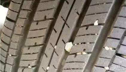

5及时清除轮胎里的异物

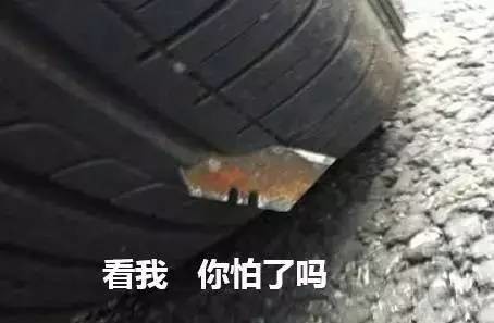

轮胎花纹里的异物以小石子为主,如果是一些细小的石子,在路况好的沥青路上行驶一段时间就会掉出来,但如果是一些稍微大一点的,甚至有尖锐棱角的石子,则会加快轮胎的磨损,甚至是扎破轮胎。还有的小金属片等异物,也必须及时清理,免得扎胎。

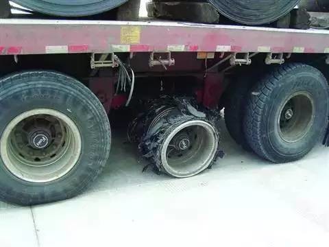

6避免超载、超速
超载和超速都会加大轮胎的负载,减少轮胎的耐久性,甚至直接导致轮胎在使用过程中爆胎,非常危险!
一般家用车最多人员超载,很少载重超载,看看马路上的货车你就知道超载的危害。

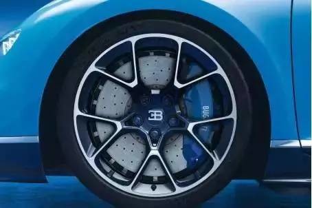

布加迪的特制轮胎4万多人民币一条,是全世界最好的轮胎之一,但在极速下12分钟就会爆胎,而很多家用车轮胎的极速在200km/h以下,即使没达到极速,高速时遇到异物的爆胎机率也大大增加。

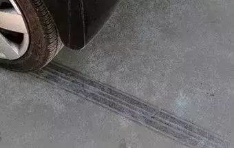

日常驾驶中,应该养成良好的驾驶习惯,避免激烈驾驶和开斗气车。急加速、急刹车、猛打方向盘等不良行为都会加快轮胎的磨损。
(刹车痕就是轮胎“磨掉皮”了,很伤)
良好的驾驶,应该平缓起步,提早减速以及避开不良路面。有的朋友在马路上动不动就开斗气车,各种追逐急刹,这种行为伤车、伤身还伤钱,何必呢?
