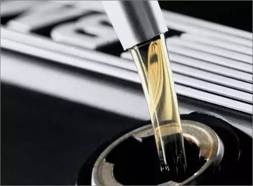

如果把普通矿物油比作“粗粮”,那么全合成油就是“细粮”。有些几万元的买菜车车主出于让车辆更长寿的初目的,便选用价格很高的全合成油,认为“一分钱一分货”,价格越高对车子越好。尽管从理论上说,全合成油适用于所有车,而且也确实能让爱车“延年益寿”,但具体情况具体对待,正常来说全合成油用在高性能车发挥的作用是最大的。
因为高性能车的发动机转速较高,运转负荷很高,产生热量较高,而全合成油具有优良的抗高温性,在这种状况下仍很稳定,所以能很好地应付;而且全合成油比较稀,这样一来就有很好的流动性,能及时渗入需要润滑的零部件之间,减少磨损。以广告出现的Castrol EDGE(嘉实多极护系列)为例,它采用钛流体强化技术,降低了20%的金属直接接触。
此外,涡轮增压车也适合用全合成机油。对于普通的小排量涡轮增压家用车,一般来说用原厂的就够,但如果您通过刷电脑来“超频”,就该换机油了。因为大多数车的涡轮增压器工作转速是10万转/分钟左右,如果刷过电脑后,转速可能超过20甚至突破30万转/分钟,这时就大大超过原厂机油提供的润滑和散热限度。
那我们再回到开头的讨论,为什么几万元的经济型买菜车不太适用?因为发动机加工精度相对比较低,汽缸和活塞环之间的间隙密封性并不很精细,需要较粘稠的机油来填补汽缸和活塞环之间的空隙,起到一定密封作用。如果使用全合成机油,会比较稀,所以在密封效果上就不太好。而且停车后,机油又大部分流回到油底壳,难起到良好的润滑和密封效果。
总而言之,全合成油用在大排量发动机、机械增压或涡轮增压发动机更佳,如果你平时开车比较烈,也推荐用。至于太便宜的家用车,用原厂推荐的油即可,不用擅作主张。另外,如果您买一辆普通档次的家用车只考虑用3-5年,那就不必花高价加全合成机油了。
