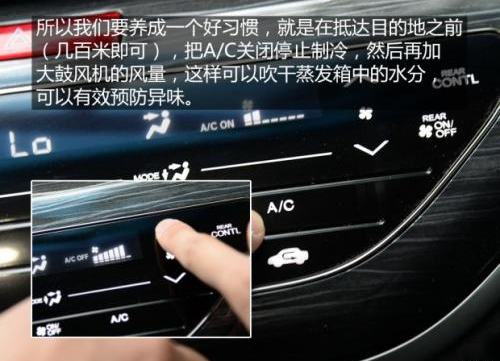

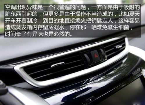

1、停车之前关A/C
空调异味是个永久存在的话题,不过除了使用时间长易导致藏污纳垢之外,更多还是由于使用不注意造成的异味,任何关于温度调节的设备都是利用冷热 交换的原理实现的,而冷热交换会产生冷凝水,汽车空调的蒸发箱也是如此,所以如果蒸发箱中的冷凝水没有完全干燥,闷出味道也是正常的事情。
汽车的空调蒸发箱一般都设计在中控台内部,不好清洗,所以一旦蒸发箱有了异味可能就要长期处于无法根治的状态了。为了保持蒸发箱的干燥,最好的办法就是在抵达目的地之前几百米关上A/C并且加大空调的风量,吹干蒸发箱内的水分,这样可以有效地减少空调的异味。

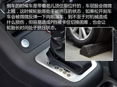

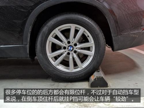

2、停车场倒车倒到限位杆后挂空挡往前溜一下
现在很多停车场都在车位的后方装有限位杆,轮子碰到杆就说明已经泊到位了,不过对于自动挡车型来说,在泊入这种车位时需要注意,不要轮子定在杆子上就挂上P挡万事大吉了,这样有可能会让车辆处于“较劲”状态。
倒车的时候车是带着劲顶住限位杆的,车屁股会微微上翘,这时候轮胎是处于被挤压的状态,如果松开刹车,车会被微微反弹一下向前溜车,再次挂挡的时 候甚至会“咯噔”一下,所以我们在轮胎被顶住后首先应该切换为N挡,待车向前溜一点处于“放松”状态,再挂P挡和拉手刹;如果轮胎顶住限位杆后直接挂P 挡,车往前一溜顶住P挡,倒是不会过多的伤害P挡的锁止销,但很有可能出现P挡被卡主无法切换的情况。

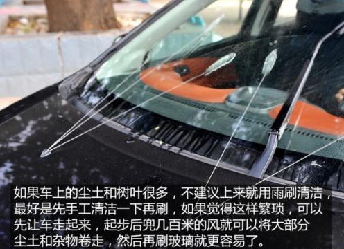

3、车走起来再喷玻璃水
车放在那好几天不开,就会落一层尘土,还夹杂着树叶子等杂物,这时候坐进车内,一片狼藉的前风挡是谁看了都会不爽,但这时候又懒得大动干戈去擦玻 璃,怎么办?用雨刷+玻璃水清理呗,没错。不过我这里有个小建议,别着车后上来就用雨刷刷玻璃,带着这么多尘土和树叶子刷完了也是模糊的,而且尘土太多还 会损伤雨刷,如果您的确是个懒人,那么可以先把车开起来,让车先兜兜风,也就几十米的距离就能让前风挡上的尘土和杂物被风卷走一大部分,这时候再用玻璃水 刷玻璃就会轻松很多。

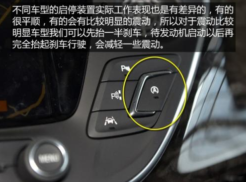

4、关于启停功能
启停功能是车企对于环保态度的一个小功能,微微能省一点油,减少一点停车等候时的震动,但不同厂家的启停装置用起来感觉还是有区别的,在启动的
一瞬间,有的会很平顺,有的则会有比较明显的震动。对于震动比较明显的车型,最简单粗暴的方式就是一上车就把这个功能关掉,不过这样就是功能缺失状态了,
如果想兼得,那么可以通过控制刹车踏板来减少一些震动。
对于启停系统设计的比较“躁动”的车型,如果启停系统是开启状态,在启动的一瞬间,如果刹车踏板直接全抬的话,发动机启动的震动加上变速箱刚刚衔接上的震 动会变得很突兀,对于这种情况我建议在先将刹车踏板抬一半,也就是让发动机恢复启动但又不松开刹车,然后再抬起刹车继续走,这样就将两个震动分隔开了,不 会过于突兀;有的车型在启动功能工作时转动方向盘也能恢复启动发动机,强迫症患者可以借鉴以上细节。
