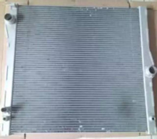

有车友问到水箱老是缺水(这里的水指的是防冻液)是怎么回事?跑不了几天就又要加,不加就会开锅,那这个是什么原因呢?这里简单分析一下:
水箱缺水的原因:
1、水管接头、管子本身漏,换管或加固密封;
2、缸体有裂纹、缸盖垫子不严或损坏,发生串水;
3、机油散热器密封圈损坏或有砂眼,造成串水;
4、水箱盖不严密;
5、暖风水箱有漏水;
6、三通有漏水;
判断小经验:
1、看排气管排的是不是白烟,如果是,则烧水,可能是缸体有裂纹、缸盖垫子不严或损坏;
2、缸体有裂纹的话:水箱会往上返气,但没开锅;
3、缸盖垫子不严或损坏,会造成车子动力性不足;
4、打着发动机,用一块抹布或者面巾纸等吸水的东西可以查看各个接口是否有漏水;
5、把水箱水加满,不要盖水箱盖,启动发动机,加油至2000转左右,看水箱里有没有气冲出冒气泡,如果有,那就是缸垫的气道冲了,很可能缸盖变形;
