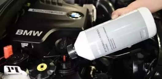

我们平常对汽车的养护中,更换防冻液应该是车主自己能搞定,又不是很难很复杂的事情,所以很多车主会自己更换。
不过如果不能正确排除其内部的空气,容易造成车辆水温过高的现象,这是因为在冷却系统内部存在过多的空气使冷却液不能有效的循环;而且空气受热膨胀产生过高压力,此时水箱盖如不能及时泄压,容易产生水管、甚至水箱爆裂的严重故障,因此换了防冻液后排空气是至关重要的。
那么,对于配备电动水泵的宝马车型,更换防冻液后应该怎样排空气呢?下面是具体步骤:
1、加满防冻液后,盖上水箱盖,然后插入钥匙,接通点火开关(或者说不踩刹车,按下START/STOP按钮);
2、空调暖风模式,温度调到最高,风量调制最小,这是很重要的一个条件,只有这个状态下,电动水泵才可能运转,使防冻液进行一个小循环流动;
3、行车灯开启状态,即大灯开关往右拨一档;
4、不发动,油门踩到底,约10秒,就会听到电子水泵工作的声音了;
5、电动水泵大概会持续运转12分钟左右;
6、等水泵停止运转后,打开水箱盖进行检查,如果液位低于max,再添加防冻液到max位置;
7、如果需要再次排气,可以使DME完全复位(拔出钥匙3分钟以上,或按下START/STOP按钮3分钟以上),然后重头再来。
