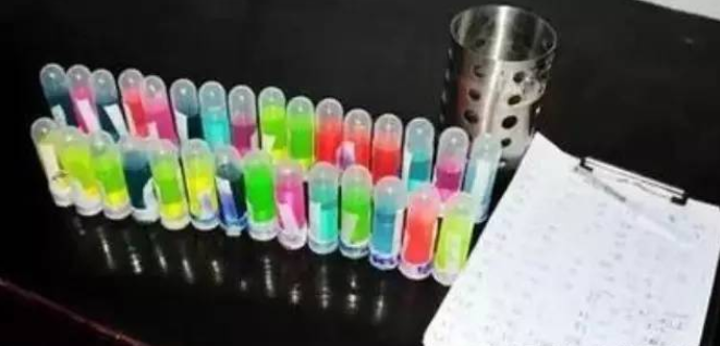

有朋友在平台中询问“我加蓝色的防冻液可不可以啊,我以前用的不是这个颜色”,下面汇总了一些相关知识,开车的朋友可以了解了解:
防冻液不同颜色有什么区别?
现在市场上的防冻液有很多种颜色,例如:道达尔效防冻液为荧光绿色、加德士特级防冻液为橙色、蓝星防冻液为蓝色、统力防冻液为红色。防冻液本身是无色透明的液体,这些防冻液之所以做成鲜艳的颜色,主要是为了便于区分和辨别而加入了一些染色剂,另外一个作用就是防止误食。
防冻液的颜色和性能、质量没有必然的联系。道达尔多效防冻液制备成特殊的荧光绿色,是加入了荧光物质,主要是为了便于检漏。
