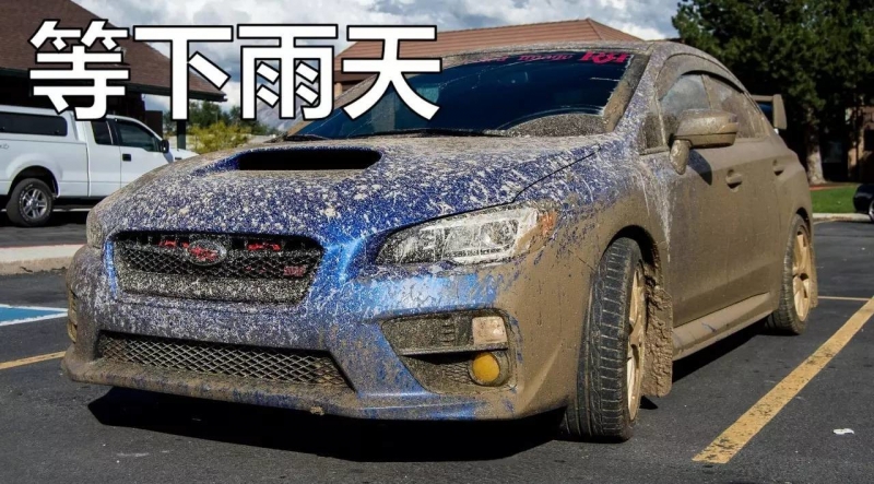

以前有不少找我买车的朋友,特别中意这个银灰色。我问他为什么,因为这好啊,不用洗车的,每天等它这个下下雨就基本上没问题了,都看不出什么脏的,省下不少钱,这颜色最有性价比。
那这种说法到底靠不靠谱?其他颜色可不可以等下雨呢?我给大家分享一下。

所以看看这个雨水,白花花的这么滴下来,其实对我们车子还是有比较多的影响,我跟大家讲几个。
首先的话呢这个酸雨,它是会腐蚀车漆的。
我们这个旧车没有新车看起来这么光鲜亮丽,多半都是这个雨水的功劳,它慢慢地会腐蚀掉我们外面这一层最光亮透明的这一层油漆。
然后的话,这个车子它不是完全密封防水的。
雨水浇在车子上面之后,它会到处流的,车身的缝隙、路面上的这种污泥也会溅到这些缝隙当中。
当雨水和这些污泥相遇之后,拌了一下,就像土豆泥一样粘在这个车子上面了,各种角角落落还不太好察觉。
那时间长了车子就非常容易锈,而且会有一些奇怪的味道,这个是取决于泥巴本身的成分。
那大家不要觉得好像锈了无非就不太好看,到时候整整干净就可以了,其实车门、缝隙上面的锈蚀是会影响车身强度的。
我以前自己家里有个非常老的捷达,把后保险杠拆下来,发现后面的防撞钢梁锈的来看起来像巧克力颜色一样,我踢了一脚,整个掉下来了,而保险杠看起来还很新,那就是腐蚀所造成的这种杀伤力。
等到关键的这种强度部位锈掉的时候,等于没有,这比什么二手车、事故车还要厉害。
