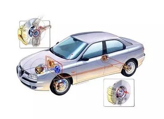

四、开车前需要热车十多分钟才能有刹车力
刹车系统是由发动机提供压力推动卡钳夹住刹车盘(盘刹),或者是推动刹车盘与刹车鼓发生摩擦(鼓刹)。
所以像上述的状况,可能是提供压力的传输管道出现失压,导致无法及时提供刹车力。这种情况应检查刹车总泵的真空助力皮管和发动机的借口处是否有龟裂或松脱的状况。
