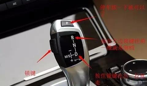

不少新手宝马车主有询问宝马排杆档怎么用的问题,特别是手自一体变速箱的档位该怎么排?下面就简单了解一下:
1、P档:停车档、驻车档,是车辆长时间停放时所挂的档位。一般宝马排杆档顶部会有这个“P档”的按钮,停车的时候,按一下顶部的P键,排杆档上显示绿色的“P”字,表明车子进入驻车状态。当然,你不按P键,停车取下安全带、打开车门,变速箱也会自动进入P档。
2、D档:也就是前进档,按住排杆档左侧的锁键不放,往后一拉排杆档,排杆档上会显示绿色的“D”字,表示车辆将进入了D档。
3、N档:也就就是空档,车辆短时间停放且在不熄火的状态下需要挂入的档位,比如在等红灯的时候、堵车的时候。推着档杆向前,直到排杆档上显示“N”字,此时挂入了N挡。
4、R档:就是倒车档,是车辆在需要倒退时挂入的档位。按住排杆档左侧的锁键不放,然后推动档杆向前,直到排杆档上"R"亮起,即表明挂入了倒档。
5、S档:S代表运动模式,顾名思义就是让车辆驾驶起来更加运动,车子在D档的时候,向左边推一下会进M/S档,此时默认的就是S档。
进入S档后,油门气门响应速度变快,发动机转速也会保持在较高的转速区间内,换挡时机向后延缓,使车辆时刻保持在一个高功率输出状态下,全油门下,S档会到红线才换挡,此模式增加了驾驶乐趣,但油耗肯定会大幅提高。
注意:
a、理论上来说,D档与S档之间可以随时切换,一般不建议速度太高的时候切换。
b、要进入S档来个激烈驾驶,一定先让车子预热,比如正常的开个10分钟。
6、M档:也就是手动挡,车子在D档的时候,向左边推一下会进M/S档,这时候默认是S档,不过我们向前或向后推一下排挡杆,那么车子就会进入M档,向前推一下就是减一档,向后拉就是加一档。也会对应的显示m1、m2、m3等档位。M档也可以随时往右拨排杆档进入自动模式。
