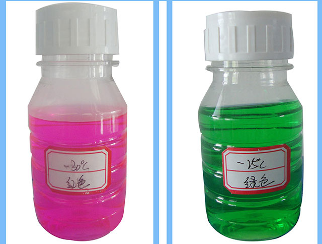

1,不知道啥牌子,是不是颜色一样就可以了?

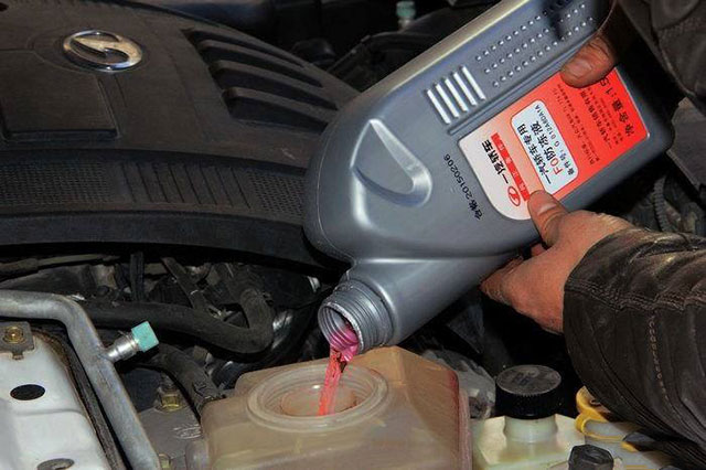

4,防冻液应该如何添加?

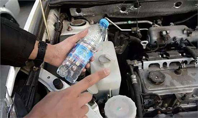

4,防冻液能否与水混用?
1、不知道什么牌子,是不是颜色一样就可以了?
很多人会问啥是防冻液?防冻液又叫冷却液是一种给发动机冷却的一中特殊液体,很多人会说那不就是跟水差不多嘛,冷水不也是能给物体降温吗,其实原理是差不多的,但有些地区到了冬季会非常的寒冷,大家应该都是知道水的冰点是零度,所以为了避免汽车到了冬季严寒造成水道和发动机损坏,才发明了防冻液,总结一句话就是冰点低,沸点高,避免因为发动机高温产生开锅。
为啥防冻液又那么多颜色,难道跟性能有关,不同颜色不同性能?其实并没有多大的区别,因为防冻液属于有毒的液体,所以,为了达到警示作用,厂家添加了有色材料,颜色的不同是厂家用来区别每种防冻的添加剂跟浓度不同的而已,因为一家会生产很多中防冻液吗,所以,这就可以区分了,当然有些颜色的防冻液在维修过程中容易被发现,给维修师傅无形中降低了找漏水点的难度。

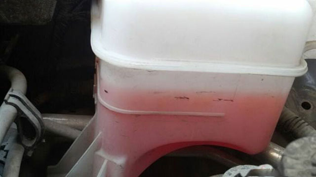

3、 防冻液应该如何添加?
如图所示,这是防冻液的一个小水箱,上刻度线与下刻度线中是代表防冻液正好适中不易添加跟多了,物极必反相信大家应该可以理解,如果在下刻度线了可以自行添加少许的防冻液,但在添加前必须车子要熄火冷却下来因为前面讲过发动机是在高温,高压下工作的吗,长时间工作防冻液也是有很高的温度,而且来自发动机里产生的高压,如果不能车子冷却下来就打开盖子的话,防冻液会在你打开盖子的同时冲出来那就会非常危险啦,所以各位老铁千万不要拿自己的安全开玩笑。
4、防冻液能否与水混用?
要是在外出行使中遇到需要添加防冻液了,很多人会手忙脚乱不知道车能不能再开下去,会不会有什么危险,又暂时性找不到防冻液添加。不要慌这时我们可以的加点水来应应急,不过千万不要添加自来水,因为自来水中有杂质可能会堵住水道,那时就麻烦了,最好就近找商店买些蒸馏水,因为蒸馏水没什么杂质可以放心使用,少量的加水应应急倒时可以的,千万不要加太多会影响防冻液浓度下降的,从而影响防冻液性能。所以最好能在回家以后,防冻液还少的话就添加正规的防冻液吧。
