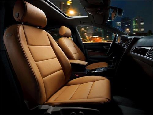

再来一个就是座椅。
座椅可以说是我们开车的朋友接触最多,也是最容易弄脏的内饰件,而且从视觉的角度来说,它在车内的面积是最大的。座椅一旧,整辆车子看起来就不值钱了。
那从预防的角度来说,尽量避免车子上面吃东西、喝饮料,这一打翻、一弄脏,马上都是印渍、水渍,非常难弄的。
尤其是咖啡、可乐这种含糖的,或者说是带色素的。要么黏糊糊,要么就是敲了个图章在座椅上面了。
那从保养的角度来说的话,周期性的定期保养是一个非常重要的习惯,当座椅不是很脏的时候去搞,这相对来说比脏了再去一次性突击搞,是可以延长座椅内饰的寿命的。
那搞起来的时候,这种长毛的刷子和吸力强的吸尘器配合一下,吸尘器脏东西吸吸掉,边边角角用刷子刷刷干净,这样就基本上可以了。
那如果脏到要洗了,首先就要看座椅是什么材质的,真皮座椅的话,用真皮清洁上光剂,记住这几个词。
那它能够同时对真皮座椅进行清洁和上光,既把它搞干净了,也把它打扮得漂漂亮亮、光鲜亮丽。
如果是使用泡沫清洗的话,要注意这个软毛刷,即便你手用起来是软,但是对真皮来说,有可能就是指甲扣肉了。
也是不要太用力,轻轻的扫一扫就可以了。
不然的话,你等到泡沫拿掉的时候全部都是爪印,都是划痕,那也是心疼的不行。
那么清洁好之后,如果真皮座椅,最好再补一次专门的皮革护理喷蜡。
这样的话,清洁、上光、保护全部都到位了,还能有一定的防水防污的作用。
