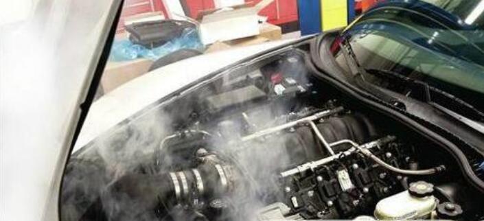

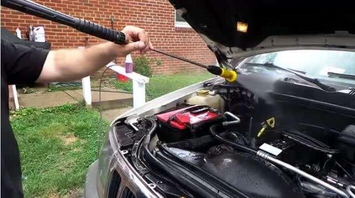

用水冲刷发动机,许多人认为会致使爱车电路短路,可是发动机的电气元件接口都是通过防水处理,用水冲刷是可以的。所以,许多地方洗车都是直接用水冲刷发动机舱的,但也不能盲目的冲刷。

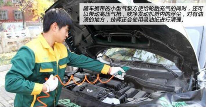

新车可以用高压水枪清洁发动机舱,可是长期运用过的车,最好别直接用水清洁,尽管是通过防水处理,可时间太久确保不了线路老化发生短路。最好在修理店叫师傅用气枪处理。
第二种:热车状况不要用水冲刷
热胀冷缩的道理大家都明白,热车情况下发动机处于高温,用高压冷水冲刷后,很可能致使油封渗油,乃至缸体破裂。
为了以防万一,通常不要清洗发动机最上面的保险盒和电子模块,尽管也有防水处理,能够抵御通常的雨水,可是在高强度的水压下为了安全起见,不要冲刷到保险盒和电子模块。
