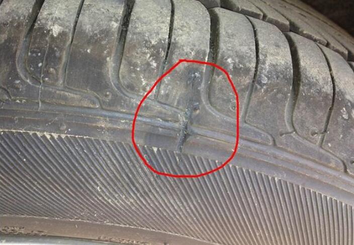

轮胎对于汽车而言,就像是人体的四肢。如果出现了问题,直接影响汽车的形势,严重威胁人们的人身安全。特别是我们在复杂的道路上行车的时候,非常容易让车胎受到“侵害”,沾染上很多难以清洗的我污垢,车胎的使用寿命也会受到影响。比如石子、油漆、泥青、钉子等等,如果不及时清理的话,非常容易损害轮胎。那么遇到这些情况怎么办呢?今天来给大家说说方法!

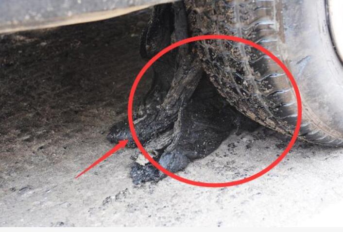

1、轮胎沾上沥青
开车的时候如果你正好遇到那个路段正在修路,一个没注意开上去了,很容易沾上还未干的沥青。很多人觉得沥青这个东西,开几天的车,自己就会掉了。其实这是非常错误的想法。因为轮胎上沾染上沥青,会使得汽车容易打滑,特别是雨天或者是冬天,就非常的危险了。当然,这也并不是一味着你就可以直接拿着小工具将其敲下来了。正确的做法应该是买几瓶柏油,喷到粘了沥青的轮胎上, 就能够将沥青带下来了。而且柏油对橡胶腐蚀不大 用洗车水枪一冲就好了,不会对车胎差生任何的损害。

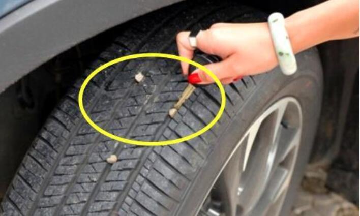

3、轮胎缝里的石头
如果农村路面,轮胎有可能沾一些小石头到胎缝里。大多数的司机朋友们会选择用钥匙将其抠下来。但是如果是较为尖锐的小石子儿,最好用高压水枪将其冲下来,以免在抠的过程中刺破车胎,造成爆胎等危险事故的发生。

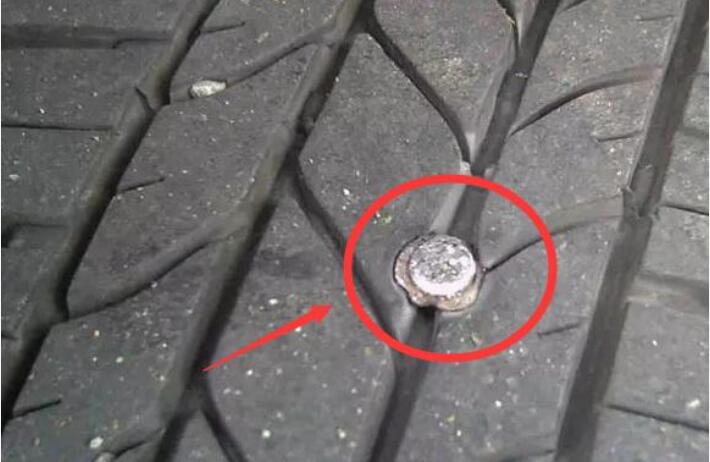

4、轮胎扎进钉子

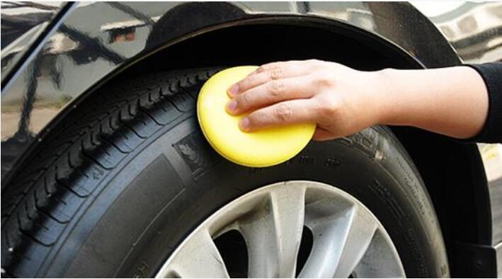

这个就不必要自己处理了,开到修车店放气后取出,千万不要自己盲目行动!防止钉子被拆了之后,轮胎就没有气。当然,在平时的洗车和保养中,一定要注意洗护产品的选择。防止车胎的伤害哦!
