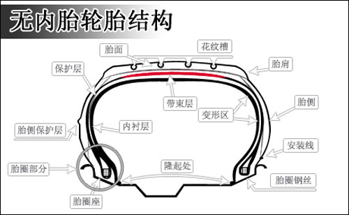

无内胎轮胎
无内胎轮胎是由轮胎胎里气密层及胎圈与轮辋的密合作用保持轮胎内压,不需要配用内胎的充气轮胎。无内胎轮胎内壁上有一层气密层,能起到密封的作用,它不需要内胎,一般安装在深槽轮辋上使用因此不用垫带。为了防止空气透过胎壁扩散,轮胎的内表面衬贴有专门的密封层,这样在穿刺时空气只能从穿孔跑出。
无内胎轮胎的内侧表面附有一层高密封性的密封胶膜(一般多用氧化丁基胶),紧紧地贴在轮胎的内部。当钉子等物一刺入,空气在从洞口外泄时,胎内膜立刻随着空气的外流而收缩堵住洞口。胶膜与轮胎一体,其间没有漏气的空隙。另外,进气口只有一个,轮胎口和轮圈的严密咬合,也不会漏气。因此,当轮胎被铁钉等物刺入以后,空气不是突然流失,只能从被刺的地方慢慢地漏出(因为内膜收缩堵住了洞口,所以空气流失很慢),可以给驾驶员充裕的时间进行处理,这样,既不会因为空气的突然流失而发生车祸(车速快时,前轮突然漏气,往往造成车辆侧翻等恶性事故),也不会因突然漏气而碾坏外胎。
