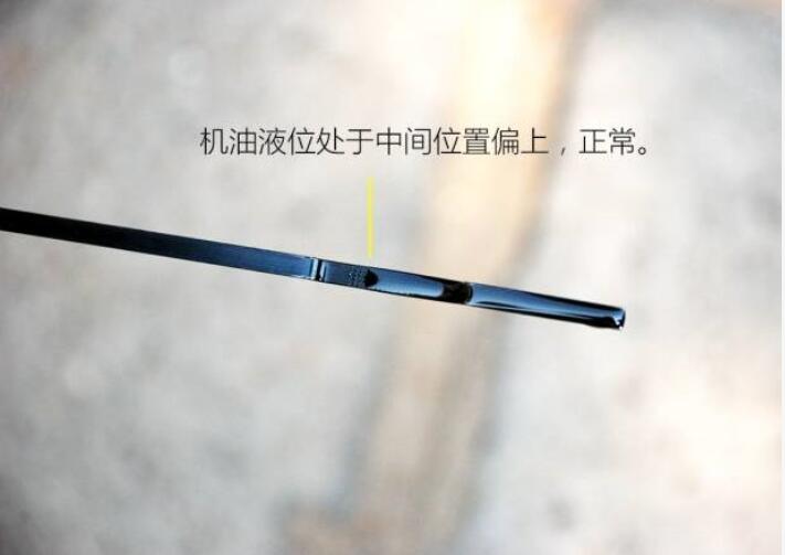

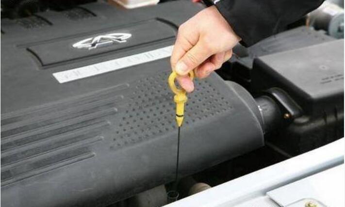

将车子熄火后,拔出机油标尺,用纸巾擦拭干净上面的机油,再次插入,拔出后即可读数

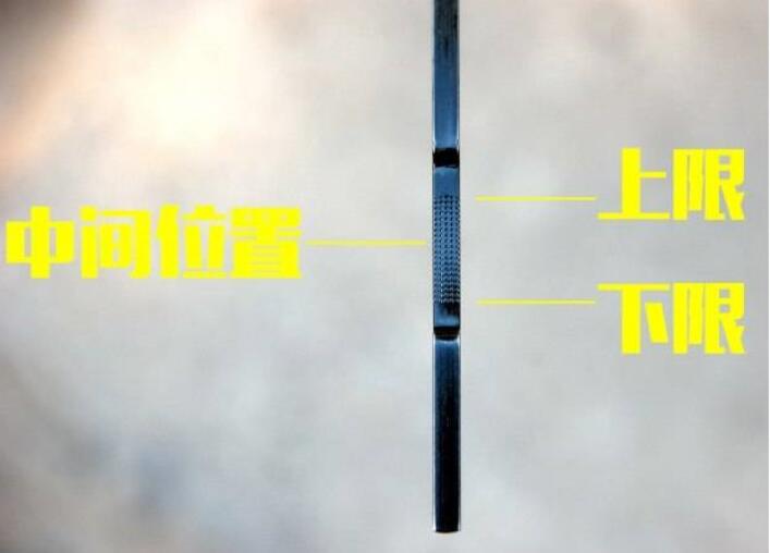

不同的车辆机油尺设计大致类似,只要机油液面位于上限和下限之间都属于正常。不过,如果机油液面超过了上限,或低于下限,一定要及时抽出或添加,保证发动机在最佳状态下工作

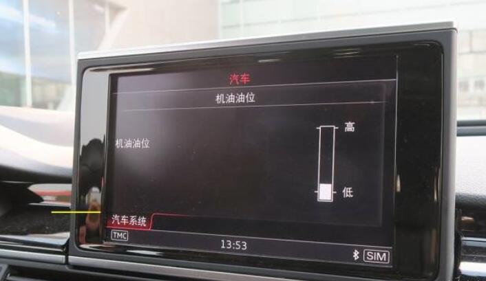

电子机油尺
越来越多豪华品牌使用电子机油尺,这样的好处就是方便、干净。在车内即可查看机油液位。电子机油尺的读数与传统机油尺相同,只要保证机油在上、下限之间即可
机油液面在上限好还是中限好?
若车辆有机油过量消耗的情况出现,那么加至上限;若车辆使用时,机油消耗量很小,加至中限即可。理论上来说,只要机油液位处于上限和下限之间都属于正常,不必纠结
