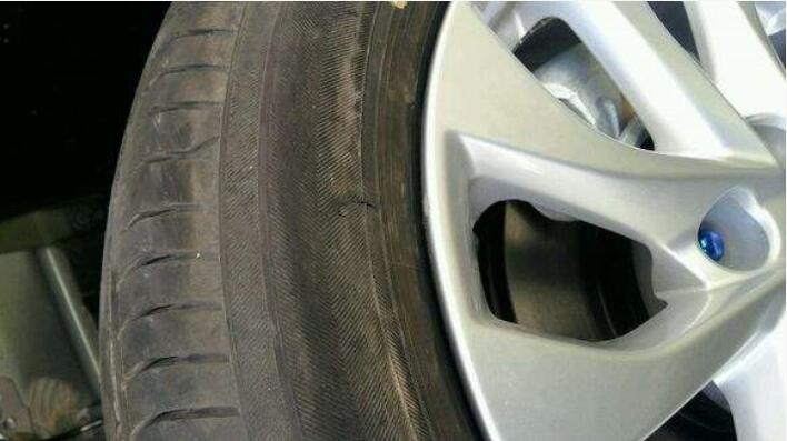

我们在提到给自己的车保养我们就会很自然的想到车的发动机和轮胎,但是小小的轮毂却被我们完全忽略了,但是最让我们需要注意的就是轮毂,因为轮毂的好坏和轮胎的好坏有直接的关系。
轮胎的好坏则和我们的生命安全有关,所以说我们在保养车的时候也要注意保养轮毂,那么如果因为保养不当轮毂出现了损坏,我们要如何修复呢?下面就详细为大家介绍一下。
轮毂日常保养时的注意事项:
1、当轮毂温度较高时,应当等它冷却了以后我们再对它进行清洁,千万不要用冷水使其冷却,这样轮毂就会受到损害,甚至会使制动盘变形而影响制动效果,我们在清洁轮毂的时候不要用洗洁精,因为这样会使轮毂表面发生化学反应,失去光泽,影响美观。
2、如果我们的轮毂上粘上了特别难清洁的柏油时,清洁剂没有效果的话可以用刷子清除,但是不要用硬的刷子,因为这样会使轮毂损坏。给大家介绍一种清洁柏油的方法,就是选用药用“活络油”涂擦,可获得意想不到的效果,有兴趣的朋友可以试试。
轻微刮痕可自行修补:
第一步:对轮毂进行清理。擦拭伤痕去除脏污的时候可以使用稀释的油漆液,刮痕最深的地方是最容易清除的,我们可以选择用牙签去除,在清理的时候为了防止无关的地方染上油漆,我们可以用贴纸把刮痕周围贴上。
第二步:用整理好的毛笔尖在轮毂损坏的地方涂上油漆,然后等其晾干,涂得时候可以涂得稍稍凸出一些,方便我们观察。
第三步:我们要等油漆全部干燥后,用耐水纸蘸上肥皂水涂抹,使表面平滑。然后再用混合剂擦亮,最后打蜡。
第四步:如果我们的轮毂有较深的划痕时,要注意观察一下是否露出了金属表面,如果没有就不会生锈,就可以涂上修饰漆。如果有的话最好换一个新的。
