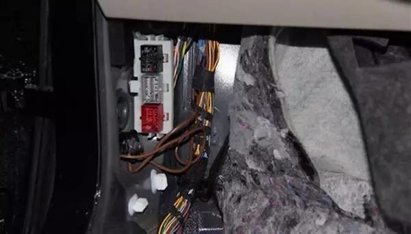

车内电路老化
在车辆自燃的事故中,有不少是因为车内的油电路老化造成。并且由于这些电路大多都分布在机舱盖内,所以很容易受到车主的忽视。由于车内电路老化,绝缘胶皮破损、插头虚接,难免就会“搭铁”,造成车内电路短路,引起火源。

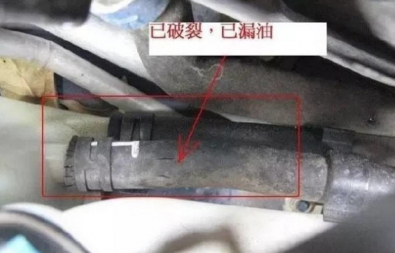

车内油路老化
虽然说漏油比漏电可怕,但如果电路没有“搭铁”,没有短路引起高温,或者火花,漏油危险系数相对较低一些。不过一旦发现发动机舱内有漏油情况出现,也同样需要及时处理,消除隐患。

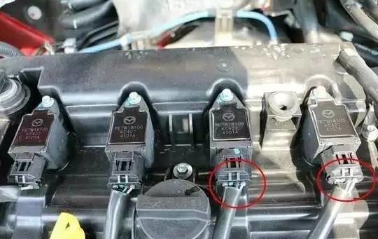

私改车内电路
不少车主都会给车辆安装防盗器,换装高档影音系统,改装或加装车灯以改进造型,添加若干车载电器等等。这些都会增加电路负荷。如果没有在专业的店安装,没有分析车辆的线路布置和具体的结构,没有进行线路功率复核,很容易发生电路过载而引起自燃。

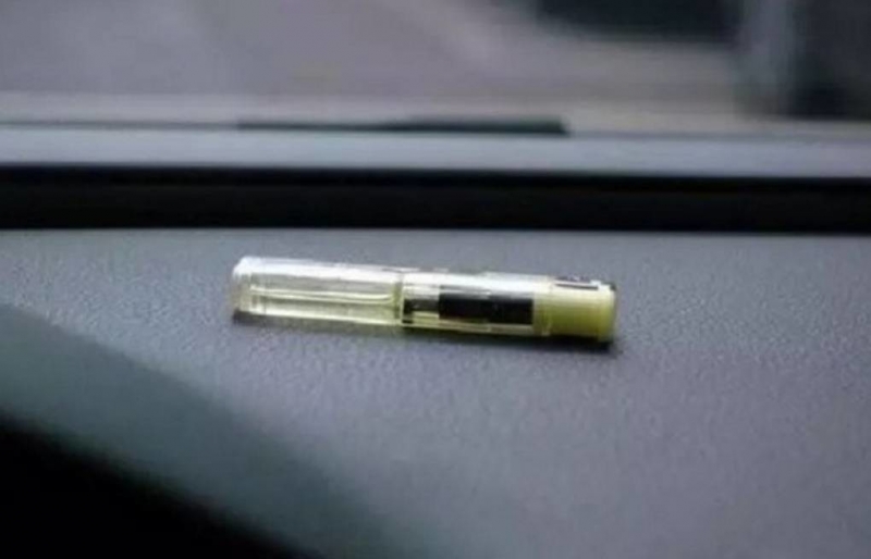

车内放置危险品
我们日常生活中的打火机、香水、摩丝等也是构成汽车火灾的危险品。如将这些物品放在车内容易被太阳光线聚焦的部位,也具有一定的火灾危险性。一旦又引燃了车内的其他可燃部件,后果同样严重。
