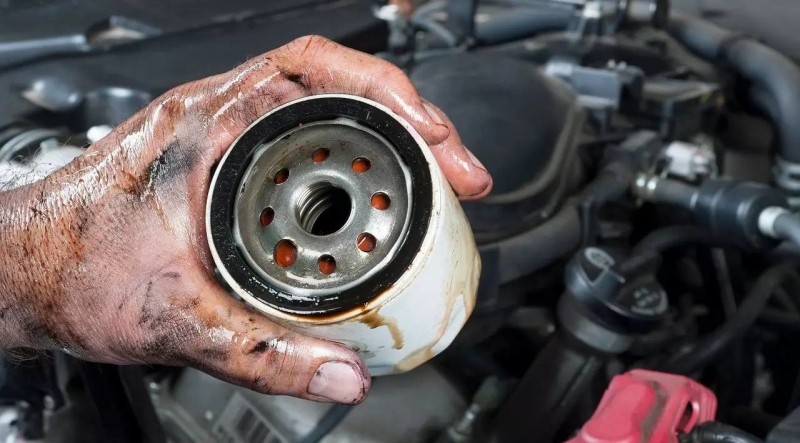

那今天我就跟大家分享一下,一个机油滤芯它的寿命有多长。
那现在市面上最常见的机油滤芯呢,基本上是用微孔滤纸式的滤芯。
它是用这个树脂浸过的特殊的滤纸,经过热固化处理之后,增加了它的挺度和强度,然后把它装到一个铁壳子里面。
形状保持的比较好,而且可以承受一定的压力,过滤效果也比较好,并且相对比较便宜。
那么这个纯粹的纸滤芯在使用的过程中,容易被这个油压给挤的变形啊什么的,光靠这个纸强化过还是不够。
为了克服这一点,就在滤芯的内壁增加了网,或者是骨架在里面,这样的话呢这个滤纸呢看起来就是一层层的波浪,和我们这个扇子的形状非常像,把它绕成一个圆圈来提高它的使用寿命。
那么这个机滤的寿命,它是按照它的过滤有效性来算的,不是说用着用着一直要用到这个机滤堵住了,机油过不去了才是寿终正寝,而是说它的过滤效果差了,而不能起到很好的清洁作用的时候就算它是寿命到头了。
那一般我们常见的品牌比如说什么曼牌、马勒、豹王、博世、KN等等。基本上它的更换周期是在5000到8000公里左右,像美孚的长效可以到2万5千公里,曼牌最长的可以到1万公里一换。
对于我们平时日常买的机油滤芯来说的话,我们理解为5000公里就差不多是它的最长寿命了。
