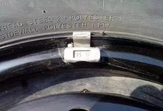

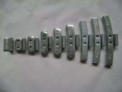

第一种是外挂式配重块
外挂式的在轿车上目前已经很少能看见了,汽车正往越来越美观的方向设计,自然这种外挂式配重块就逐渐消失了,但当铝合金轮毂刚刚兴起时,大多采用这种外挂式的,例如七八年前家用车代表赛拉图或者火热一时的七代雅阁,统统采用这种配重块。

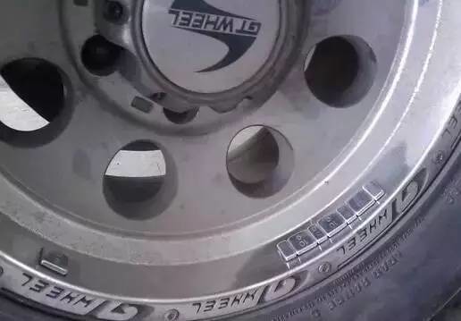

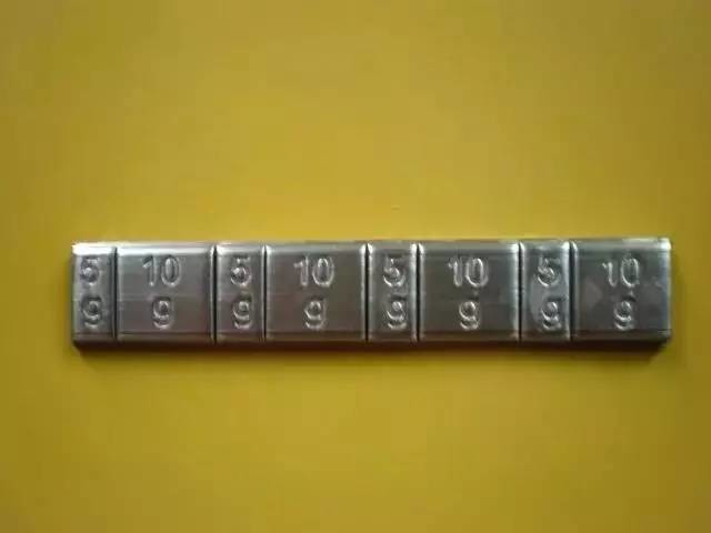

第二种是内贴式配重块
现在绝大多数原厂铝合金轮毂都采用的都是内贴式配重块,基本上不会影响轮毂的外观。规格方面一般都是以5的倍数,常见的有5g或者10g的。
