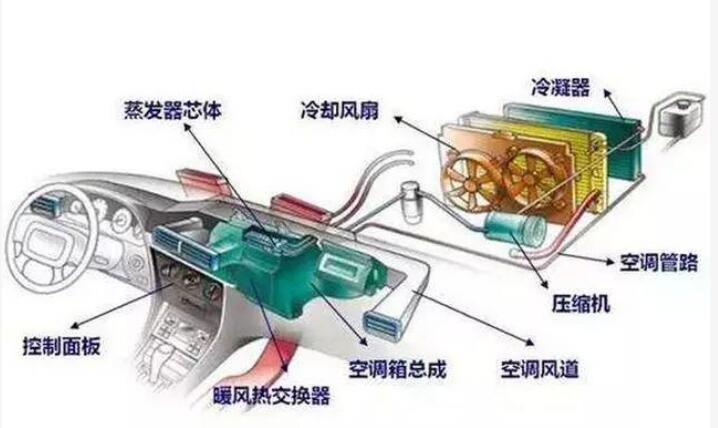

我们先来看一张图了解下汽车空调的工作原理:

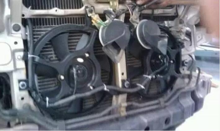

故障一空调散热扇:可以帮助冷凝器快速降温,如果风扇故障不正常工作,会导致空调不制冷。可以检查下风扇线头是不是有松动,如果外观检测不出来,最好去找修车师傅自己不要乱动。

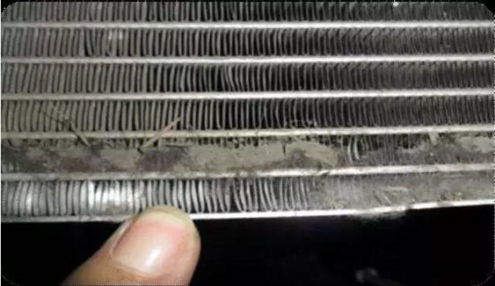

故障二冷凝器太脏:可以说这个原因占多数,冷凝器就是像百叶窗一样的东西缝隙里很容易被污渍灰尘堵住,风扇吹风达不到流通散热效果,制冷效果会大大降低,此时可以做下清洁处理一般都可以解决。如果长期行驶在尘土飞扬路面最好定期清洗冷凝器
