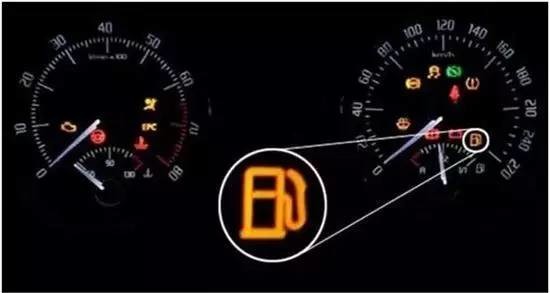

油箱亮灯后还能跑多远?我相信很多司机朋友们肯定都会有这样的疑惑。而我们是要在油箱亮灯后就加油,还是等油箱见底后再加油?两者有什么区别呢?哪种做法对汽车有伤害呢?
买车的时候都有使用说明书,车就像人一样,车和车之间也是不一样的。其实这个问题,我们可以根据自己汽车的说明书找到数值。而一般的理论里程是40-50公里。
但要看好,这只是理论里程,说明书也只是给你一个借鉴的标准而已。具体的里程数是要根据你行驶的路况来决定。如果道路行驶情况较好,那有可能会在理论里程之外。如果道路行驶情况较差,那有可能不到理论里程。
