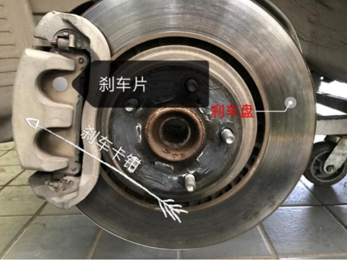

一.盘刹

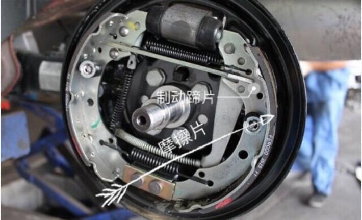

二.鼓刹

1.检查刹车盘
主要是看刹车盘的光滑程度,如果有问题,刹车盘的表面会特别明显。如上图刹车盘的情况还好,没有特别明显的摩擦痕迹以及凹槽,如果出现凹槽,就是刹车盘和刹车片出现了问题,主要问题是因为刹车片里面进入了小石头,石头与刹车盘摩擦,就会形成一道一道的凹槽,出现这样的情况我们在高速行驶的时候踩下刹车就会出现车身发抖的情况。
2.检查刹车片
刹车片的检查主要是检查刹车片的磨损情况以及刹车片的摩擦情况,如果出现了刹车片两块有明显的厚度区别,就要去检查了,如果出现厚度不一样,就是出现了偏磨情况。检查刹车的厚度是因为,刹车片上面都有报警销,如果出现刹车片快要摩擦完了,就会报警,在刹车时出现尖锐的叫声,就是提醒我们需要更换刹车片了。

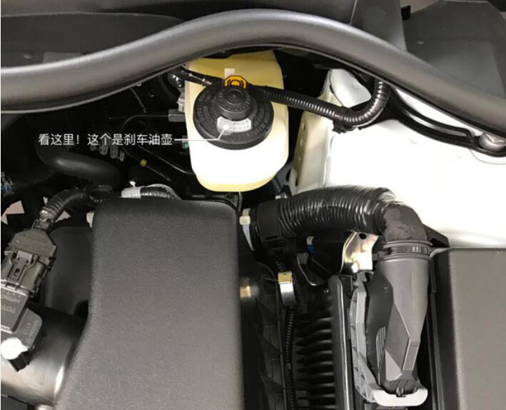

4.检查刹车油
这个就是刹车油壶的位置,我们做保养和自己跑长途一定要检查这个,一般刹车油是每4万公里更换一次,刹车油是因为经常在高温与高压的情况下工作,时间久了就会变质,刹车油浑浊造成阀门的堵塞,检查时要看一下刹车油是不是在最低的刻度尺以上。
