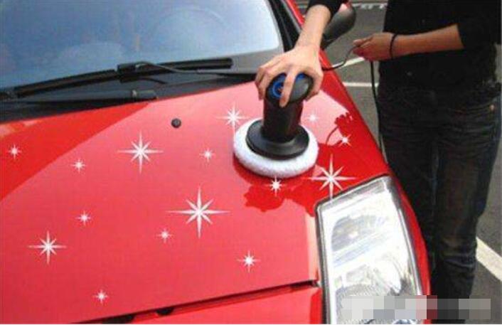

当然啦!一般小的擦伤,例如油漆表面有伤痕,伤痕泛白或者哪怕是油漆表面被刮成发丝状了,其实都没有必要补漆。轻的,用车蜡就可以处理;重的,做个抛光也就可以了。
再严重一点的,能看到下层底漆的颜色。一般来说,保险杠、后视镜和轮眉这些部位是塑料件,不会生锈,问题小的,补不补漆倒也没关心。如果是刮到车身的钢板上面,那就要补漆了,否则,哪怕是一个很小的破损,钢板也会开始生锈,到那时候,即使补漆效果也不理想了。
总而言之,浅度划痕可先用砂纸打磨,清除其杂质和锈迹,再通过漆面还原、上蜡处理,最后用抛光剂对其进行抛光处理,直到漆膜平整光亮为止。而中、深度划痕是无法用研磨的方法修复的,需要专业的磨平。
