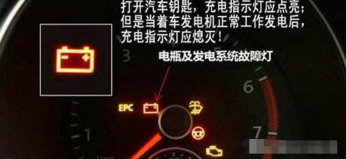

汽车发电机在汽车上相当重要,一般在汽车仪表上都有电池灯,很多人可能都不在意,打开钥匙不启动的时候电池灯应该亮起启动以后熄灭是正常的,如果充电灯点亮说明充电系统故障!
如果这个符号亮起来以后你就该警觉了,立马关闭车上附加的大功率用电器,比如大灯,空调,cd等等节约用电,因为此时发电机已经不发电了!一般情况下都是发电机损坏!
