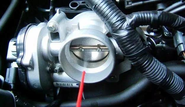

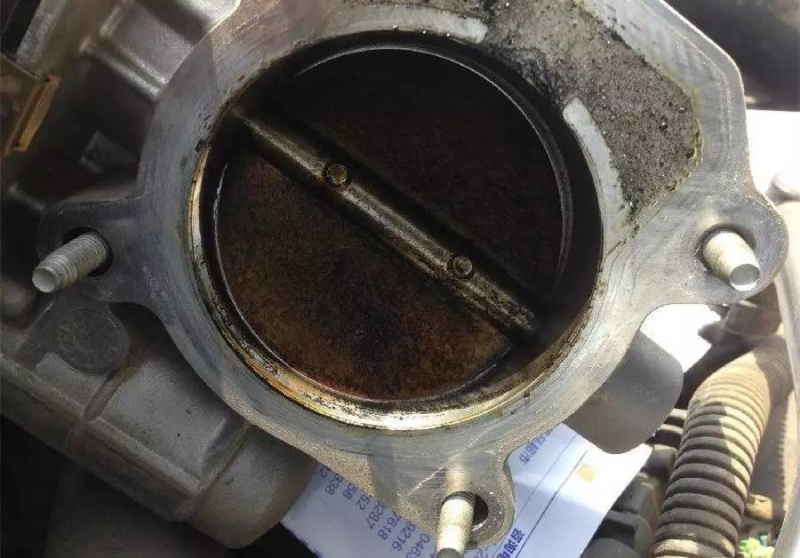

1. 扁桃体炎症(节气门脏,需清洗)
扁桃体是人体呼吸系统的第一道阀门,而在汽车发动机上,这个机构叫做节气门,它负责调解进入发动机空气的多少,我们踩油门时控制的其实就是节气门。
节气门随着汽车的使用会产生一定的油泥污染,如果油泥污物太多,会让发动机呼吸不通畅,与人体的嗓子发炎类似。适当的清洗节气门可以消除“炎症”,让发动机避免“咳嗽”。

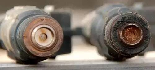

喷油嘴是现代汽车发动机的重要部件,除了少数缸内直喷发动机,大多数电喷发动机的喷油嘴都在进气歧管内(类似于人体的支气管)。
喷油嘴随着长时间的使用可能会出现积碳与油泥污染,降低了它的喷油雾化性能(上图左边是清理干净的喷嘴,右边是积碳严重的喷嘴),从而导致发动机工作不稳定,出现抖动、咳喘等病症。想要消除“炎症”的话,可以适当使用原厂制定的燃油添加剂加入油箱,或者去4S店“打点滴”解决。

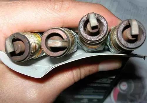

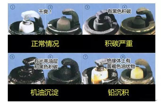

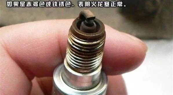

3. 上呼吸道感染(火花塞点火不良)
火花塞位于气缸顶,负责用电火花点燃气缸内的混合气体。由于靠近进气门,火花塞也容易受到积碳的污染。
如果积碳达到一定程度,火花塞的点火性能就会下降,车辆会出现动力不足,加速时抖动、咳嗽等病状。治疗方法可以清洗火花塞或者视情况更换新的火花塞。

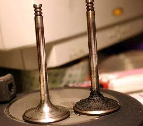

4. 肺炎(进气门积碳,点火提前角靠前)
上面的几个病症主要都还是集中在呼吸道上,如果不加治疗,“炎症”就会加剧往发动机内部转移,一旦进气门发生严重积碳,此时发动机的工况就很恶劣了,点火提前角会被扩大,气缸发生暴振,怠速也不稳定了。
此时汽车的病症就类似于人体的肺炎。必须花大力气清洗进气门(必要时需要拆开缸盖)才能彻底消除炎症。
