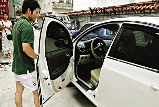

别的先不说,夏天车子暴晒后一打开,车内全是热气,哪怕打开空调也没法坐进去,那么怎么做才能迅速降温呢?
建议:先把车门车窗都打开,然后先把风扇调到最大风量,2~3分钟后就可以上车了。
上车以后不要急着关窗,打开外循环,感觉车内外温度差不多了,关窗,换成内循环。
这样做发动机负荷最小,而且空调压缩机也能最快地进入工作状态。

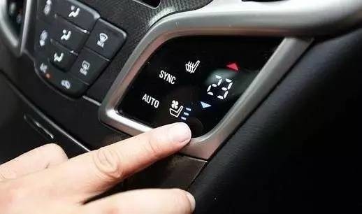

开空调后温度怎么设才能使得车内比较舒服,怎么调才能使得车内最快达到舒适的温度?
建议:先把出风口调成向上,然后把温度调到最低,让它吹一会。
当你觉得车内的温度刚好的时候,就把温度调高到24℃~26℃,这个温度最合适。
温度最低不要低于22℃,如果温度过低,容易引起关节炎、肩周炎、感冒、腹泻、发烧、精神不振等情况哦。

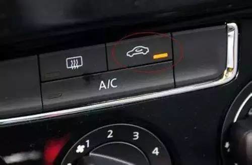

是不是一路开着内循环就行了?如果要换外循环,应该什么时候换比较合适?
建议:长时间开着内循环,容易导致车内空气质量变差,含氧量低,不仅对身体有害,还容易疲劳驾驶。
所以每隔20分钟~半个小时就要切换到外循环,持续外循环5分钟,再切换回来内循环,这样不断循环使用,不仅能保持车内温度舒适,还能保证车辆空气质量良好。
另外要注意,堵车、排队期间不适合开外循环,因为车外都是汽车尾气。

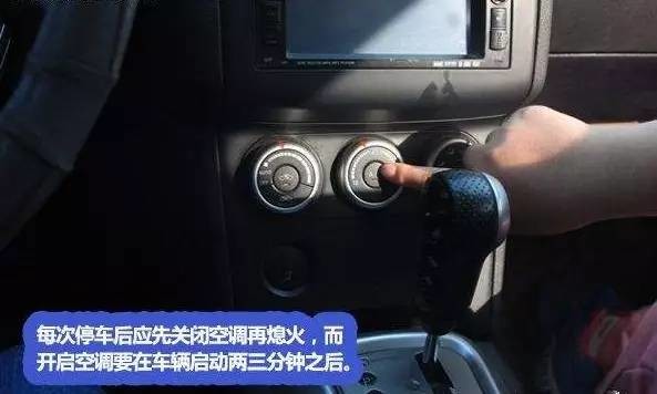

停车时先熄火还是先关空调呢?到底有啥区别?
建议:停车的时候一定要先关空调,再熄火。
如果先熄火,那么下次启动车子就会带着压缩机启动,这样会增加发动机的负担。
最好的做法是停车前几分钟关空调,用自然风吹一吹,这样可以让空调管道温度上升,带走水分,保持干燥,不容易滋生细菌,就不容易有异味。
