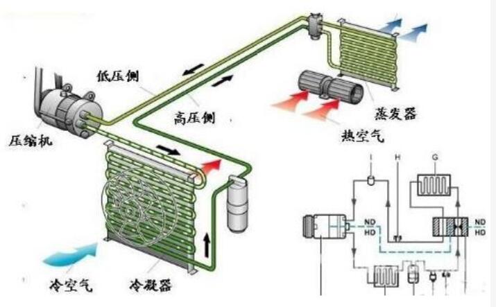

空调不凉有可能是空调系统出问题了,但是,这不是最常见的问题。据研究数据统计,汽车空调不凉70%都是因为冷凝器太脏、尘土太多,导致散热不良造成的,真正空调系统损坏的情况实际上并不多。所谓的冷凝器就是和散热器安装在一起的、外形也类似散热器的那么一个东东,一般是安装在散热器的后面。
由于冷凝器安装的位置靠前,再加上现在的空气污染,PM2.5什么的,冷凝器非常容易脏,表面被尘土小颗粒覆盖,影响散热。平时,车主们都是懒得清洗,任其发展下去,最后尘土越来越厚。如果你的路况不是特别好的话,冷凝器更是需要定期清洗。冷凝器需要清洗,其实散热器也是需要清洗的,道理是一样的。
清洗冷凝器的方式也很简单,直接用水冲洗就行,如果在家里不方便的话,那就在外面洗车的时候,打开机盖,顺便让洗车师傅冲洗一下,散热器和冷凝器一起冲洗,很方便的。
冷凝器冲洗干净之后,你再试试空调凉不凉,多数情况下,效果还是很明显的。如果还是不凉的话,那就能确定是空调系统出问题了,有可能是氟不足或者泄漏了,这种情况就只能到修理厂找专业人员去维修了。
