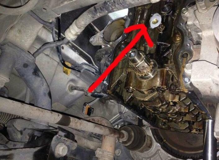

因为缺防冻液,未及时发现,导致发动机需要大修。既然缺防冻液,就要检查缺的防冻液去哪了,与发动机要大修有什么关联。下图是发动机的水堵(发动机水道密封堵),
发动机缸体内部有油道、水道,铸造的时候不能一体成型,各种油水道需要后期再加工,由于加工工艺问题,缸体上会留有大小不一孔,后期需要堵住,特别是水道的密封水堵,由于长期与防冻液接触,市面上主流的乙二醇防冻液在高温状态下会形成酸性物质,如果防冻液内的防腐剂含量不达标,时间久了会逐步失效,无法中和酸性物质,导致防冻液腐蚀水堵。
拆下正时链盖后,发动机缸体上有一个水堵,这个水堵已经腐蚀,但还没有锈穿,防冻液还没有泄露到缸体外面。
上图是缸头上的水堵,这个水堵已经锈穿了,缸头水道内的防冻液已经泄露到外面,与机油混合在一起,机油已经完全失去润滑作用,看下图箭头处,正时齿轮上面的机油已经乳化。
这位赛欧车主是因为水温高才来检修的,但水堵已经腐蚀有一段时间了,上次换机油的时候,不知道修理工没注意还是其它原因,并没有告知车主放出的机油有问题。最后拆解发现缸体已经拉缸,需要重新镗缸下套。
汽修师傅分析认为:水堵刚被腐蚀锈穿,防冻液开始慢慢泄露到机油内,车主并没有发现发动机噪音变大,当机油已经开始起不到润滑作用的时候,正好车主更换了机油,发动机又恢复了正常,当防冻液再次泄露的时候,最终导致高温报警。
