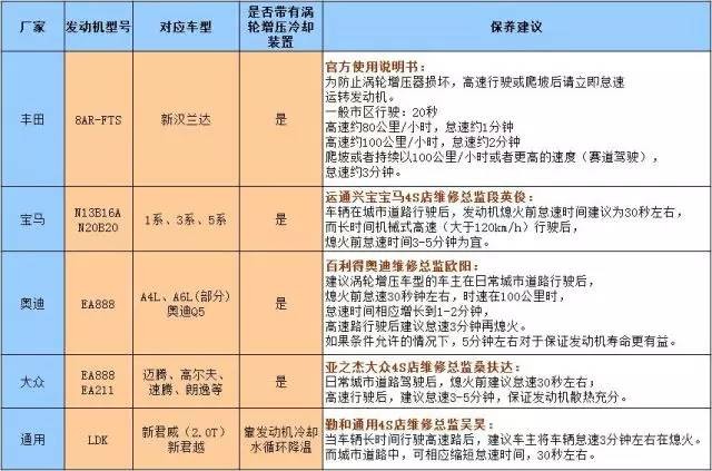

这个做法还真不是空穴来风,有部分涡轮增压车型确实应该这样做,例如福特、锐界等,说明书上都有这里写着。
例如写着:涡轮增压车型发动机长时间高速运转后停车时,请先低速或原地怠速运转30秒~3分钟后再熄火,以保护涡轮增压器。

至于有些车型之所以不需要这么做,而是可以直接熄火,是因为它们有额外的冷却系统。
拿大众来说,它有两套冷却系统,其中一套就是直接给涡轮增压器冷却用的,而且它是由车子的电瓶来提供能源的,所以熄火后照样可以冷却。
因此,这类涡轮增压车子停车后直接熄火是没问题的,不需要等上一会儿。
