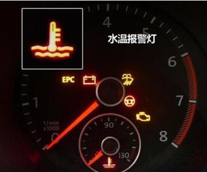

判断水温过高
当车子行驶过程中,发动机盖内突然冒出白色的水蒸气,或是水温表指针快速上升至高温“H”记号位置时,即表示发动机温度过高。通常由于水箱的水量不足、漏水或者水箱风扇不运转等原因引起。
水温过高 “三不要”
