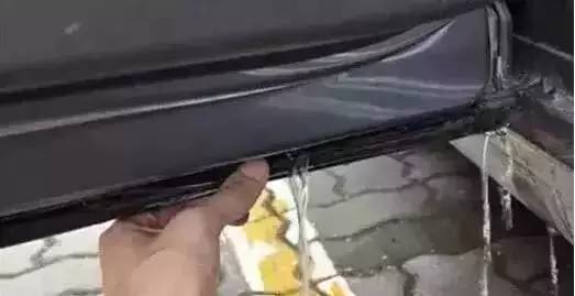

车子开两年以上,你会发现,为啥隔音效果越来越差呢?时常还有漏风的感觉,漏水的现象也会出现,为啥会出现这种情况呢?其实是密封条该更换了。

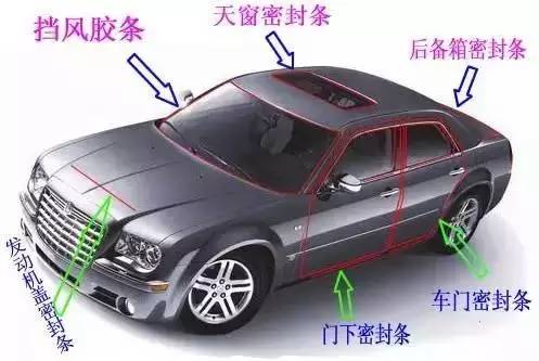

密封条在车上可以说是遍布,在车门、车窗、车身、座椅、天窗、乃至发动机箱、后备箱等部位都有它的踪影。
为啥要更换?
作为遍布全身的零件,重要性不言而喻,它最大的作用就是密封,不仅可以填补车身零部件之间的间隙还有减震、防水、防尘、隔音等功能,所以必不可少。
但是,经过时间的洗礼,密封条的战斗力是有限的,于是会出现,隔音效果下降、漏风、车门不好关、漏水,甚至会因为密封条变硬变形而损坏天窗电机。所以我们要及时更换出现损伤的密封条,继续让密封条营造一个良好的乘车环境。

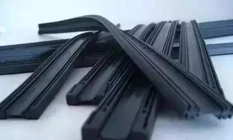

综合以上所述,我们知道了密封条重要性,对于如何选择就至关重要了。密封条的主要材质是橡胶,它具有很强的拉伸强度,良好的弹性,还需要比较好的耐温性和耐老化性。
根据自家车子的基本情况,选择一款合适的款式,原则一定要货比三家。

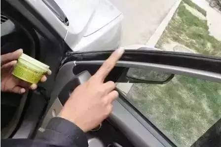

第一更换前要做好清理工作
尤其是残余的胶和沙土,这些会影响密封性,可以的话最好涂上一层保护剂,密封性会更好。
第二小心,在粘密封条的时候别堵住了车门下边的排水孔。

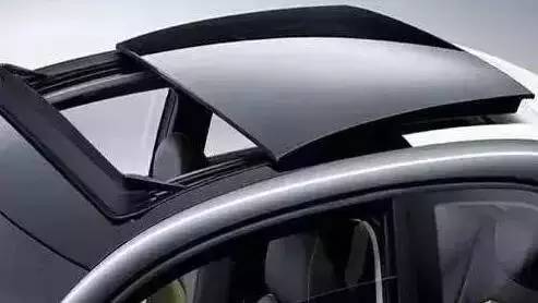

此外,汽车天窗的莫封条也要及时更换,由于这个安装精度比较高,可能需要求助专业人士。

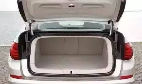

关于后备箱、车窗等地方,喜欢动手的车友可以自行操作哈~
