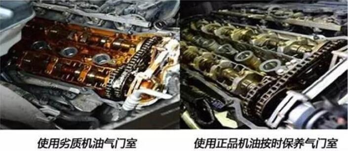

机油辨别方面的难度确实很大,我们先来看一下机油规格的识别,我们能从机油外包装上的机油规格里来判断机油的质量级别。以“0W-40 API SN/CF”为例,前面0W40为主标号,W前数值越小,表示低温流动性越好,代表可以在更低的温度环境中使用,低温启动对发动机保护性更好。0w表示可以在最低温度-35°C内使用。W后面的40是代表机油在高温下的粘度指标,数值越大粘度越高,粘度越高,对发动机保护性越好,但是对发动机各运动副的阻力越大而越费油。
后面API是美国石油学会的缩写,再后面SN/CF表示机油等级,汽油发动机等级有:API SA, SB, SC, SD, SE, SF, SG, SH, SJ,SL,SM,SN ,从“SA”一直到“SN”,每递增一个字母,机油的性能都会优于前一种,机油中会有更多用来保护发动机的添加剂。字母越靠后,质量等级越高,SN级别最高也最贵。“C”开头系列代表柴油发动机用油,当“S”和“C”两个字母同时存在,则表示此机油为汽柴通用型。假如确定为真机油,我们可以从规格上判断出机油的优劣。
本文介绍的机油判定方法,比较简单且易于操作,虽有局限性,但对假冒伪劣机油能有较高的识别度。

好机油油色浅且透明,无杂质,无悬浮物,无沉淀物,晃动时流动性较好,越优质的机油越透亮。假机油因为原料、工艺的原因,容易有刺激性气味而真机油没有。
