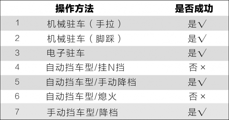

分别用手动挡和自动挡车型来做测试,模拟刹车失灵的情景:车辆行驶中,双脚完全脱离油门和刹车,通过其它不同的操作来验证是否能达到降速、停车的目的。实验过程中分为两种情况:
1、刹车系统失灵但驻车(手刹)系统正常;
2、刹车和驻车(手刹)系统均失灵。
通过上面一系列的实测得知,当真的遇到刹车失灵时,千万别慌,还是有方法可以降低车速最终让车子停下的。其中,无论是手动还是自动挡,利用驻车制动和降挡这两种方法效果最好。

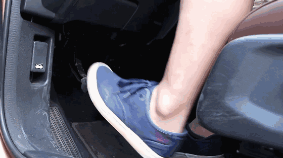

首选用驻车制动(手刹)应急
但操作时要注意以下2点:
1、采用机械手刹制动时,不能一下子拉到底,否则在高速状态下后轮有可能立刻抱死、出现甩尾失控的危险情况。正确的做法是逐渐拉起,慢慢加大力度。同理,脚踩的机械驻车也是一样,不要一脚到底,要渐进。
2、电子驻车制动一般不会出现抱死,车辆可以比较平稳停下。操作时大多需要长按(抠),电子手刹才会起作用。

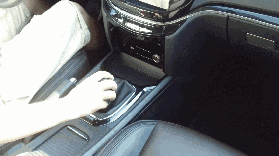

立刻采用降挡的方式减速
操作时注意以下几点:
1、手自一体车型,切换到手动模式,不断尝试降挡。也就是说不断去降挡,电脑才会尽快降挡,此时发动机转速会维持在比较高的状态,让车子尽快减速。

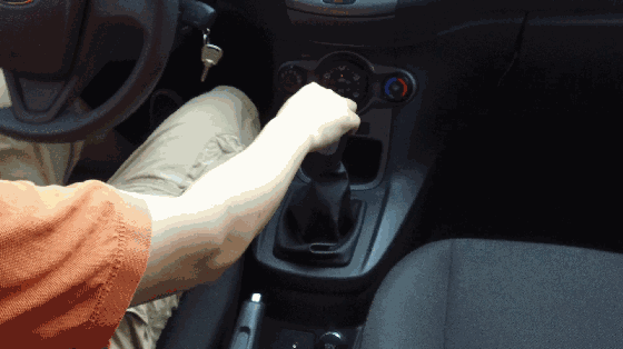

2、手动挡车型,可以直接降2个挡,比如5挡直接挂3挡。注意离合不要松太快,待发动机转速降到4000以内时,继续逐级降挡,直至一挡。
3、不论自动挡还是手动挡,通过降挡的方式让车子减速到最低速度后,最终需要熄火才能让车子彻底停下来。因为降挡最多也只能降到1挡,1挡时怠速状态下,车子依然会慢速前行。
注意:自动挡车型如果有低速挡(L挡)的,挂到L挡也有一定的降速效果。
