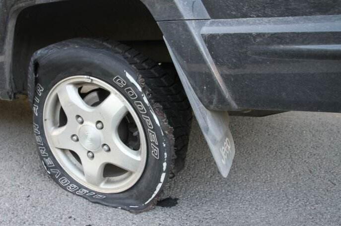

在高速上,很多交通事故都是由爆胎引起的,而时速在160公里以上发生爆胎死亡率接近100%。所以高速上爆胎是非常危险的,因为它是突发性的,驾驶员往往没有心理准备,无法及时应对,而在高速上比在普通市区道路上更容易发生爆胎,因为车速快,轮胎发热量高,老化或受伤的轮胎就容易爆胎。因为爆胎的危害太大,所以防爆胎的运用逐渐多了起来,那么防爆胎是个什么东西,它真的是不会爆胎了吗?

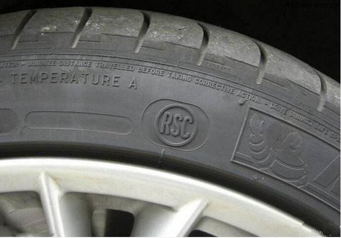

防爆胎的准确名称应该是泄气保用轮胎,英文缩写RSC,看到轮胎有RSC标志的都是防爆轮胎。其实它并不是不会爆胎,也会爆胎,只是爆胎的机率要小很多,即使爆胎了,没有气的轮胎也能够保持原有的形状继续行驶,不会因为没有气压了而被压趴下向一边跑偏,所以驾驶员能够轻松掌控,这就从根本上解决了汽车高速行驶时因爆胎瞬间失控的问题,危险性大大降低。

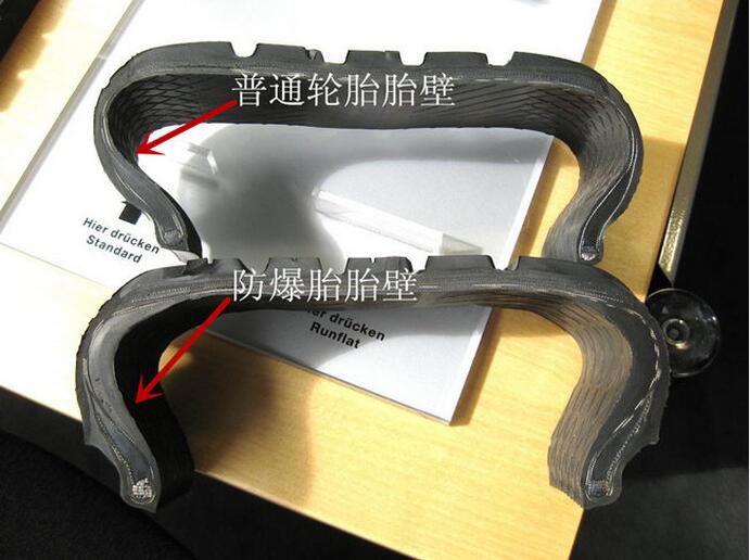

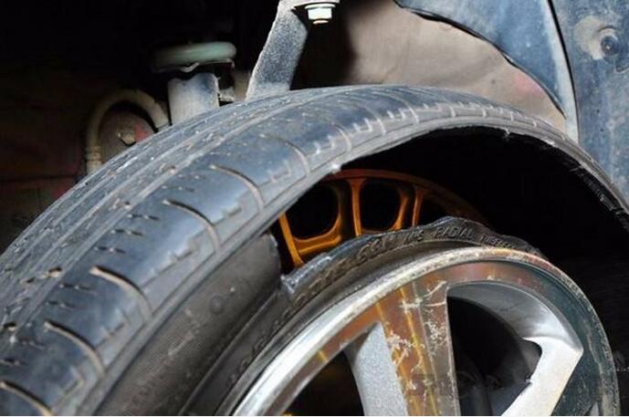

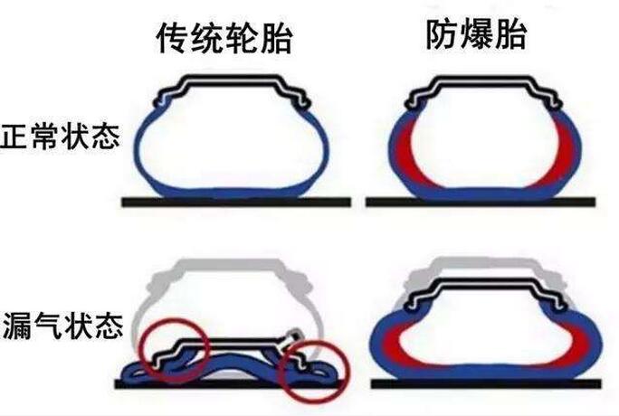

防爆胎之所以爆胎了还能够保持原来的形状继续行驶,而不被压趴下,是因为其轮胎侧壁做了加厚处理,增强了支撑性和韧性,靠的是轮胎侧壁支撑起车辆。因此其侧壁非常厚,非常坚硬且有韧性,而普通的轮胎侧壁只是几层帘布层,非常薄,非常脆弱。防爆胎的轮毂也是特殊设计的,轮毂上有凸峰,能够防止轮胎没气行驶时,轮胎脱离轮毂。所以没气了的轮胎一般也能行驶100公里以上,足以找到更换轮胎的地方。
