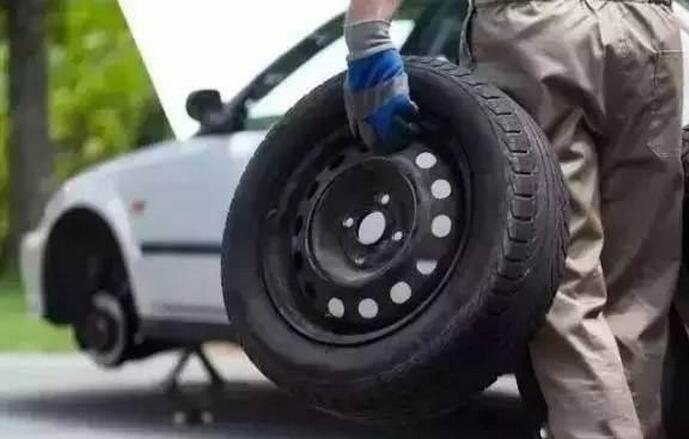

如果在行驶中发现汽车抖动,你可能要检查一下你的轮胎和轮圈。首先可能是你轮胎已经偏了,需要去做一下动平衡或者是四轮定位,其次是你的轮毂有可能变形了,如果真的变形,你需要换一个新的了。

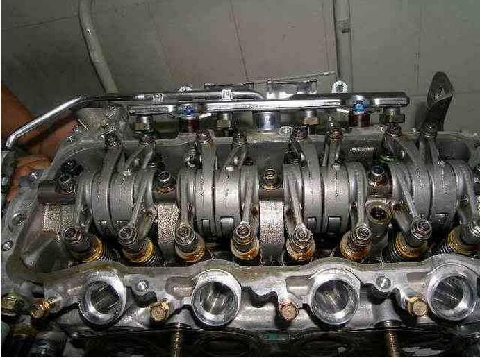

静止时抖动,车辆在静止时抖动的话,原因有几个。
1、发动机积碳严重
造成汽车抖动最常见的原因就是节气门过脏或喷油嘴积炭过多,因为着车后吸附在积碳上的汽油被发动机吸入汽缸内燃烧,发动机的可燃混合气时稀时浓,造成冷启动后怠速抖动。解决办法:清洗油路,检查怠速马达是否有积碳应该清洗。
二、火花塞积碳
火花塞是发动机点火的重要部件,如果火花塞积碳会影响打火,严重时候甚至会导致气缸停止工作,这个时候更换一套火花塞就好了,有经验的可以清理一下火花塞上的积碳。如果火花塞没积碳,则检查点火线圈、高压导线的工作情况。
三、油压不稳
如果已经清理过发动机积碳、洗过节气门、换过油垫以及火花塞等,仍然发现怠速时车身抖动。可以请专业人士检查燃油供油压力以及进气压力传感器等是否正常如果油泵供油压力不正常或进气压力传感器数值错误和工作不良都会引发车身抖动。
四、发动机部件老化
汽车抖动还与引擎零件老化有关,这时如果引擎零件出现问题,这些震动就会传到方向盘、驾驶室内,造成怠速时发生抖动。解决办法:更换汽车零部件。
