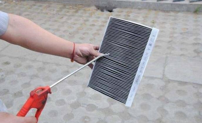

我们先来看看空调滤芯
汽车在开着空调行驶时,要吸入外部空气进入车厢内,但空气中含有许多不同的颗粒,如灰尘、花粉、煤烟、研磨颗粒、臭氧、异味、氮氧化物、二氧化硫、二氧化碳、苯等,如果没有空调滤清器过滤,一但这些颗粒进入车厢内,不但使汽车空调受污染,冷却系统性能降低,而且人体吸入粉尘及有害气体后使人有过敏反应,肺部受损,受臭氧刺激而心情烦躁,还有异味的影响,都影响行车安全。而高质量的空滤清器能吸收粉尖颗粒,减轻呼吸道疼痛,减少对过敏者的刺激,行车更加舒适,空调冷却系统也受到了保护。请注意空调滤芯有两种,一种是没活性碳,另一种是含活性碳的(购买前先咨询清楚),含活性碳的空调滤芯不但有上述功能外,吸收大量的异味等功效。空调滤芯一般更换周期是12000公里换一次。
这还得从空滤的结构说起,现在轿车所使用的空滤一般为干式滤芯,其过滤材料大多为纸质或非织造布。过滤材料的纤维层具有吸附灰尘颗粒的作用纤维层一旦破坏,空滤的过滤性能也就不复存在了
事实上,空滤就像我们人类的鼻子,过滤材料就像是鼻子里面的鼻毛
作用就是在空气进入气缸前形成一个过滤屏障,将那些悬浮颗粒拦截在气缸之外,保证充足的进气量,这样才能保证汽车发动机的动力不被损耗,若空滤不能阻隔空气中的各种灰尘和颗粒,发动机就和人一样会感冒会生病
当然了,如同人的鼻子,空滤作用大,同时也很脆弱,如果用气枪吹的话,强烈的气流会带动尘土颗粒,破坏滤纸纤维,扩大空滤空隙,力气过大还会直接吹破滤纸,如此千疮百孔的空滤还能如何阻挡尘土呢
有人就会说了,那我小心点,轻轻地吹,不就不会吹伤空滤了吗?想的美,你知道灰尘的主要成分是什么吗?二氧化硅!二氧化硅!二氧化硅啊!
它是一种原子晶体,一种坚固难溶的固体,是石英(水晶)、玻璃、陶瓷的主要成分
一粒小小的灰尘比铁还硬也许你用气枪刚吹完的那几天,因为空滤空隙变大,进气阻力变小
汽车动力上升,车开起来感觉轻了,虽然短期内你感觉不到明显的缸体内部磨损,但灰尘可能会跟机油蒸汽相结合形成油泥油灰,这些油泥油灰进入气缸参与燃烧就变成了积碳,用不了多久,你的发动机就该觉得吃力了
更要命的是,这些油泥油灰在机油蒸汽冷却后返回到油底壳,颗粒细的就会“突破”机滤的过滤层,不到三五个月,你花了好几百买的正品机油就被劣质空滤毁了,想想就觉得心疼啊
既然不能用气枪吹空滤,那该怎么办呢?一万五到两万公里更换一次空滤较好!在此期间,只要把空滤轻轻地磕磕或拍打,将附着在空滤上的灰尘颗粒抖掉就可以了,但具体的还要看行车环境的空气质量
