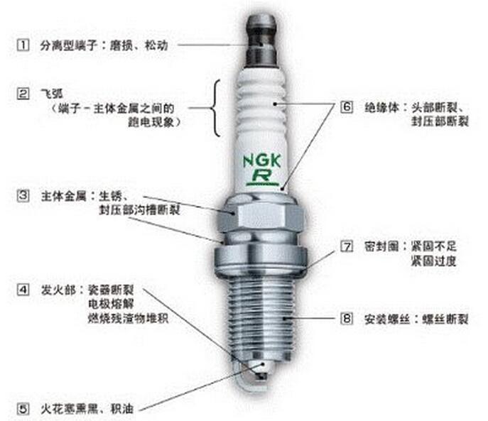

火花塞是发动机点火系统中的重要部件,就如同是发动机的“打火机”,需要通过它产生火花来点燃混合气,使发动机能够正常运作。而如果车主更换了劣质的火花塞,长时间使用后就很可能会出现电极融化进而使发动机损坏的情况。
简易辨别方法:1、首先就是看火花塞的螺纹部分,通常劣质品的该部分会比较的粗糙,另外用车摸上去的时候会感觉很不平滑,甚至是会有些扎手,而正品则较为的光滑。
2、可以用指甲抠一下火花塞陶瓷绝缘体上印着的文字,若比较容易扣掉的,品质绝对是不过关的,并且假货该部分摸上去也会感觉凹凸不平。
