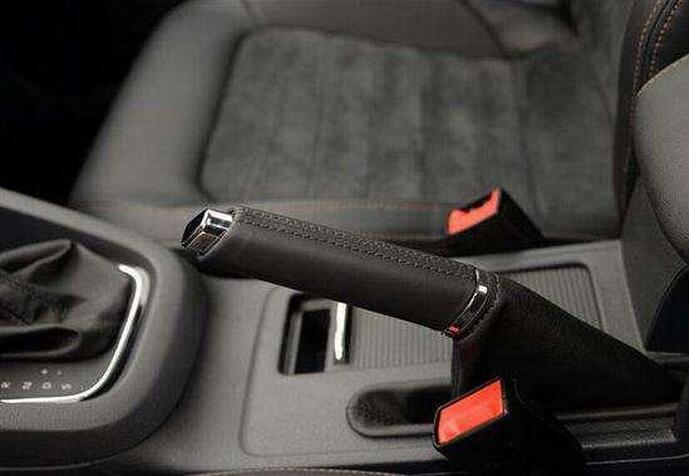

三、手刹拉到哪?
当然,会问这个问题的车主所开的车肯定使用的就是传统机械式手刹。无论是脚踏式还是电子式,他们都是一个动作,没有程度的区分,唯有传统的手刹拉杆才会产生这个问题。
一般的老司机在停车的时候会把手刹拉到最高点的70%,而在等红灯的时候则拉至一半左右。为何会产生这样的差异呢?
这是因为长期将手刹拉直最高点会缩短手刹拉线的使用寿命。我们开篇就说了,手刹的工作原理是利用钢丝拉线链接到后制动蹄上面,以此来对车子进行制动。这条钢丝并不是100%的纯钢索,其实内部是有尼龙物质的。如果次次拉手刹都拉到最高点,那尼龙物质会失去弹性,虽然不是一两次,但是最终导致的结果就是尼龙物质比其他车辆更短命。
所以说,手刹不能次次拉到最高点,其实正确的做法是拉手刹至后轮抱死,然后在向上提1-2格就好了,其实也就差不多是最高点的70%的样子,这样就可以保证车子不溜车了。
