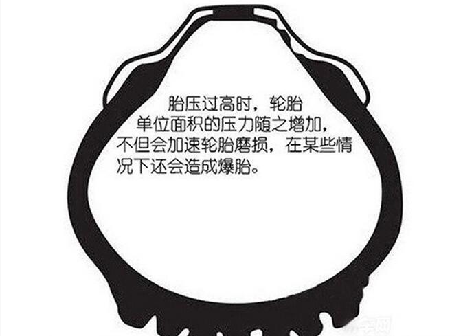

1、最明显的感觉就是轮胎失去弹性,感觉特别颠,过烂路时轮胎会有很明显的跳动。
2、轮胎会稍微鼓起来,造成轮胎中心花纹磨损快,两侧花纹磨损慢,减少轮胎有效寿命。
3、加大爆胎风险,尤其是高速和高温时。
4、震动是靠轮胎和悬挂共同过滤的,当胎压过高时,原本需要轮胎过滤的震动会转嫁到悬挂上,让悬挂的负担变大、寿命变短。
