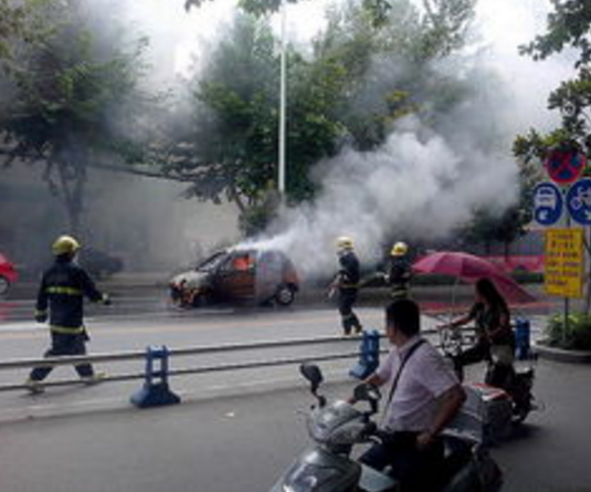

一、车辆自燃
车辆自燃是指车辆突然浓烟滚滚即将燃烧,或车体已经自行燃烧。
故障原因:油路被腐蚀、电线老化、机件故障等。
车辆自燃大致由以下几个因素造成:
■ 夏季雨水较多,腐蚀车辆油路,造成漏油、漏液;
■ 高温致车辆电线老化或者接驳不当,造成短路或产生火花;
■ 高温引起车内易燃物品的燃烧,继而引发车体自燃;
■ 由于车辆撞击,或者机件故障引起火灾;
■ 夏季高温加上发动机高温,导致堆积过多的发动机油泥因高温而自燃。
解决方式:熄火、断电、报警、灭火
如果车内出现异味,及时停车熄火进行检查,并断开车辆电源总开关;尽快报警,然后利用随车配备的灭火器好初期火灾补救,减少损失。
预防自燃:及时检查、不留隐患
■ 及时检查爱车,防止线路老化;
■ 车内不留危险物品。日常生活中的打火机、香水、空气清新剂等如果放在车内,车辆在暴晒后,可能导致爆炸;
■ 必备灭火器,并定期进行检查,防止灭火器粉剂结块,内置氮气瓶压力下降;
■ 车辆如要改装,需在专业人员的指导下进行。

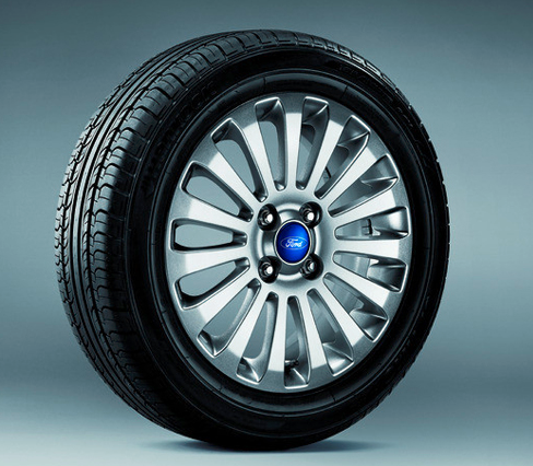

二、轮胎爆胎
夏季到来,车辆轮胎内的气压会随温度的升高而升高,继而发生爆胎事故,给行车安全埋下重大隐患。
故障原因:热胀冷缩、胎内气压随温度上升而升高。
解决方式:安全停驶+更换轮胎
■ 若车辆在行驶中发生前胎爆裂,应立即控制好方向盘并松开油门,使车辆继续行驶一段距离后缓慢停下;
■ 如果后胎爆裂,勿紧急制动,而要缓慢多次刹车,车辆即可慢慢停下;
■ 车辆安全停驶后,尽快更换轮胎。
