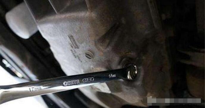

现在的车很多都是放机油,一般来说油底壳螺栓如果拧的过紧,很容易损坏螺纹,螺纹损坏了拧不紧很容易漏油的,一般放油螺栓在25-30nm左右,不过一般怕漏油都是拧的过紧,很容易损坏螺纹。

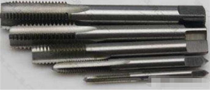

尤其是铝油底壳,铝的更容易损坏,本身铝的强度就不是很高,经常拧一般螺栓不会坏,坏的是油底壳,油底壳损坏有几个办法,更换油底壳,扩大油底壳的孔从新套丝,还有就是下丝套,今天聊聊下丝套。

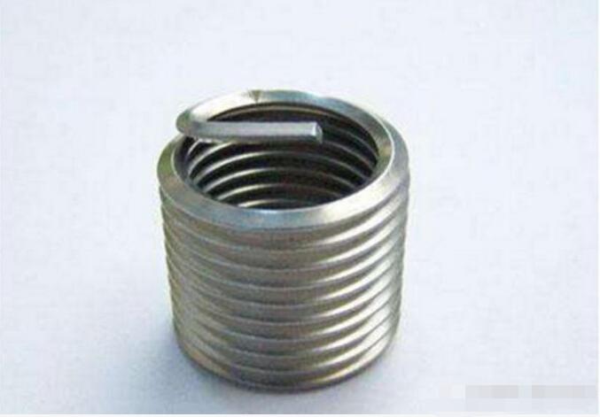

一般就是加大一号,加大螺栓的孔径然后拧一个套进去,这样做的话放油螺栓依然可以使用原来的,并且不仔细看看不出来,有人专门做这个的,不用为了放油螺栓滑扣而去花大价钱换油底壳。
这个就是丝套,就是两面都是螺纹,涂抹点螺纹胶,然后拧进去,最上面那个多出来一点的是用来拧丝扣的,拧进去以后轻轻往上敲打就可以掰断那个头,仔细看上面有一个凹痕,就是用来折断的。一般来说下丝套的强度还是比较好的,一般能满足正常的使用。

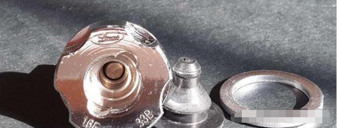

还有一种是免拆放油螺栓,一般ssss店会推荐你使用,就是螺栓里有一个阀门,放油的时候不需要拆卸螺栓,螺栓上面有一个阀门,和轮胎上的气门针一样,一捅就漏油,这种螺栓也是经常使用的。
