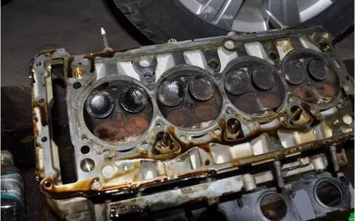

3、无论新车还是旧车车熄火的原因除了驾驶技术不够娴熟外,很多原因都是由于积碳造成的。
二、导致积碳的原因有很多:
1、一脚深踩油门的过程,虽然很刺激,但汽车会在那一瞬间加油过多,导致燃烧不充分,一旦汽油不能完全燃烧,就会产生积碳。所以均匀加油对汽车的维护非常重要。
2、长时间热车:很多人习惯热上十多分锺的车,可是他们却不知道长期热车是很容易让汽车留下积碳的,当然气温过低,一般来说启动后1分锺发动机就已经准备完毕,并不需要长期热车。
3、高档低速行驶:这种驾驶习惯对汽车的损害是非常大的,在高档低速的情况下会有大量汽油进入发动机,但是却没办法充分燃烧,自然会留下大量积碳。

7、如果是积碳导致:要使用高标高质合格的燃油。并彻底把油路清洗一便,包括喷油嘴,节气门,油箱等。
