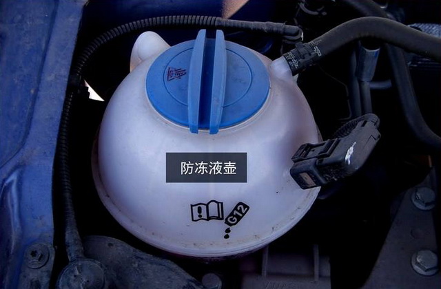

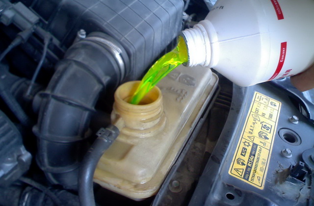

汽车缺水(防冻液)怎么办? 1、检查水箱里的水位高度,不要忽视了这一点。水箱壁要定时的擦拭擦拭,以免被灰尘遮挡,看不清水位到了哪里。2、如果水箱缺水了,想加水时要特别注意,谨防被滚烫的水烫伤,因为汽车运转较长时间后,水箱的水温相当高了,特别是散热风扇上面的注水口不要在车辆过热时打开。加水时,一般要在水箱里加,不要加的过满,要看清楚水位,在最高和最低刻度之间即可。如果水箱位置加水不方便,可以借助漏斗加水。
汽车水箱里应该加什么水? 现在的汽车大部分一年四季都用防冻液。防冻液也有很多种颜色,根据不同品牌采用的防冻液型号也是不一样的。如果你的水箱里的防冻液颜色过淡的话,就可能原来是浓度较高的防冻液,后来又补充的时候掺水了,建议全部换掉,或去4S点测一下冰点,如果内有问题可以继续使用。
