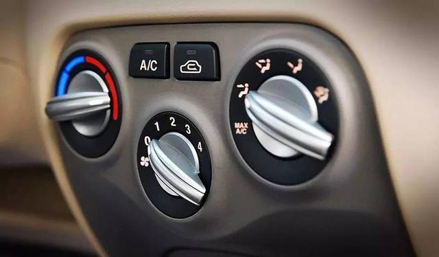

这事儿吧,要分情况。因为目前,车上用着两种空调,一种是定排空调,一种是变排空调。
如果是定排空调,温度高低就和油耗没关系。
这种定排空调一般用在手动空调上,无论你开多大风、无论你开多凉,只要开启压缩机,它都是一样的输出功率(工作量)油耗基本没变化。

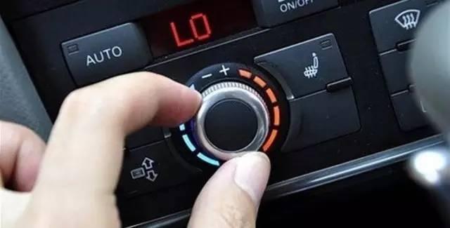

如果是自动空调...那就不一定了。
一部分自动空调的车用的是变排空调,它可以根据需要调节压缩机的工作强度。如果你一味的追求低温,压缩机多干活自然就费油喽~

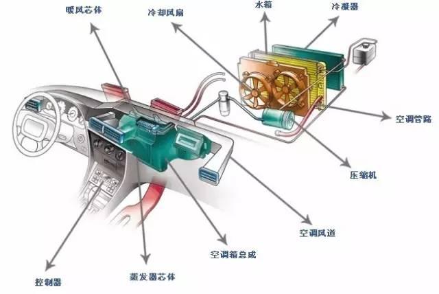

空调开20分钟不凉了 ,需要加氟么?
这位小伙伴说去年刚做了空调“小保健”,感觉很凉很给力,然而这样的感觉只维持了一年,觉着其中必有蹊跷~
就这位小伙伴的描述来看,开了二十分钟以后又不制冷了,我觉得可以分为两种情况来简单检查。
完全不制冷
1.先看看是不是制冷剂的问题,检查一下空调系统的管路是不是老化了。管路老化的话容易造成制冷剂泄漏。没了制冷剂,空调肯定不凉啊~(缺制冷剂的话可以到修理厂进行加注)
2.压缩机故障,如果压缩机故障,踏踏实实的修吧...作为空调的核心部件,它坏了空调肯定不干活。
在检查的时候,一定要先检查制冷剂,因为当缺少制冷剂的时候,压缩机是会受到影响的,如果去修理厂的时候人家直接跟你说压缩机坏了~可就得多留个心眼儿了~

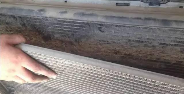

1.冷凝器、蒸发箱太脏,影响散热。这里面提醒一下别光顾着看车外的冷凝器(水箱),它脏了会影响空调的工作效率。
但负责给吹到车内的空气降温到的蒸发箱同样重要,那玩意脏了不光风不凉,还臭呢!
