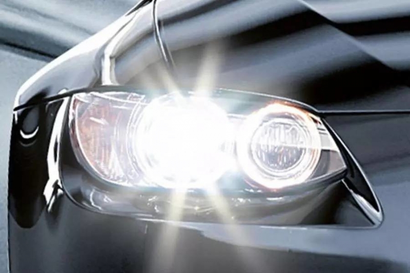

氙气大灯亮度等数据更高所以更刺眼
1. 氙气大灯的亮度更高。亮度的单位是流明,流明越大亮度越高。
一般的55W卤素灯只能产生1000流明的光,但35W氙气灯能产生3200流明的强光,亮度提升300%,因此氙气灯比其他车灯照得更高、更广、更远。
2. 氙气大灯的光线利用率更高。卤素大灯属于点光源,通过反光碗(形状像一个碗的反光面)就可以让光线从发散的变成平行照射,平行照射的光线才称为有效光线。
卤素大灯的光源利用率一般为40%;氙气大灯的发光面积比卤素大灯大的多,但是光线也更散。如果和卤素灯一样只用反光碗,许多光线都无法实现平行照射,这样光四处发散更容易刺眼。
所以此时必须要用透镜将光线聚合起来才能保证光线的利用率,氙气大灯的光线利用率高达80%左右。
3. 不少氙气大灯的K值更高。K值代表的是色温,K值越低则越黄,越高则越蓝。这种蓝色灯光看起来会很炫,但是也会特别刺激路人和其他司机的眼睛,容易造成暂时失明。
通常来说,K值处于4300K-5500K之间的灯泡色温最接近太阳光,家用白炽灯色温在2500-3000K,汽车氙气灯的色温在4000K—6000K之间,远远高于普通车大灯灯泡。
人类最佳夜视K值在3800-5500之间,如果超过5700K,视觉及深度将大大降低。
透镜的类型也会影响远光灯是否刺眼
透镜一般分为三种类型,欧标、美标和混合光型,它们的区别主要是左右两侧灯光的高低。
欧标光型左右高低差的比较大,左边灯光比较低,所以左边暗区会多一点,会车时不会照得对方非常刺眼。
而美标光型由于采用了左右几乎等高的设计,照射角度更为宽广,在郊区或一些道路照明条件较差的地方优势明显,但更容易让对向车子感到刺眼。混合光型则是介于两者之间。
