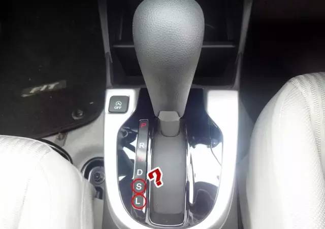

问:下坡要用S挡还是L挡,都会让转数提高,这两个挡有什么区别?有人说用S挡也可以?
可能有些小伙伴都没听说过L挡,先来多说两句。

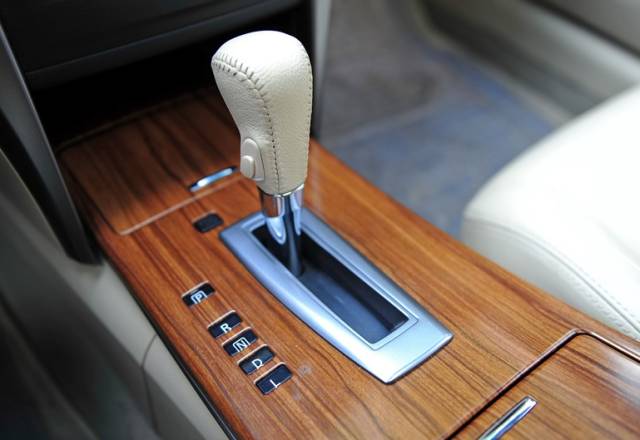

什么是L挡?
L挡就是低速挡(L代表Low),挂L挡时,挡位会被锁止,即使转速变高了,四千甚至五千转,发动机仍然不会升挡,可以保证动力的持续性。
一般有两种情况会用到:
情况一:
下陡坡时,挂入L挡,这时挡位就会被限制在低挡位(通常都是一挡),可以充分利用发动机的制动来控制车速,降低刹车的负担,减小刹车热衰减的风险。

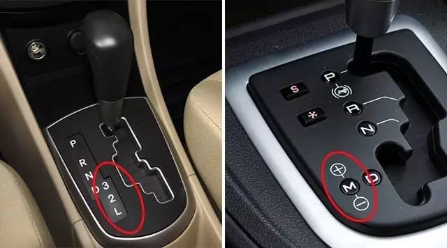

没有L挡的车型如果有手动模式的话,可以用手动模式下坡,例如下那种地下好几层车库时,可以选择1挡或者2挡,老司机用2挡一般也没啥问题,而选择1挡当然是最稳妥的办法。

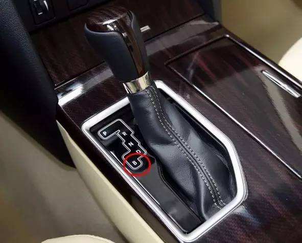

还有的车是B挡:
B挡比较少见,一般出现在混动和电动车上。
和L挡还不完全一样,不过确实可以在长距离滑行或下坡时使用,目的是提供制动的效果以及加强能量回收,说白了这是利用不需要的动力给电池充电,增加电池的续航能力。

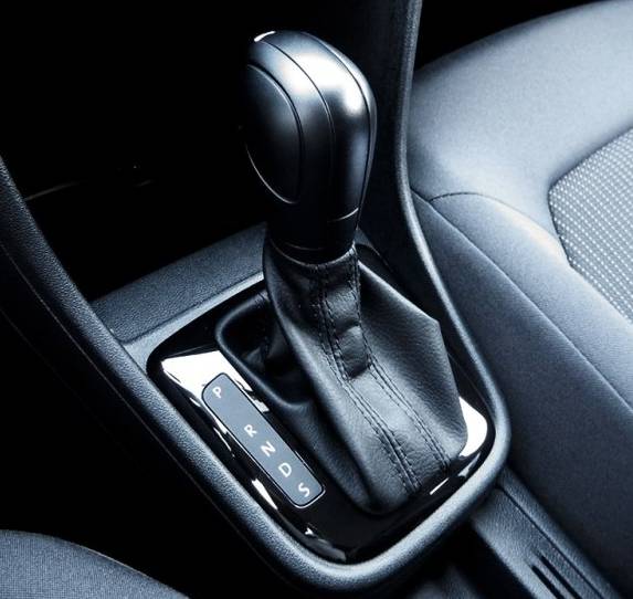

下坡挂D挡或S挡可以吗?
不建议D挡和S挡,因为这些档位不会锁定挡位,此时发动机制动的效果微乎其微(S挡的效果稍好一些),有可能会升挡导致车速越来越快,存在一定的危险。
然而有些自动变速箱除了D挡就只有S挡,而且不可以手动加减挡。这种情况下坡车速过快,就用刹车控制,不然也没别的办法。

S挡是一种延迟换挡时机的模式,一般的情况是没问题的,但是陡坡过长过陡的情况,依然还是会升档,最好还是使用L挡或者调到手动模式下操控。

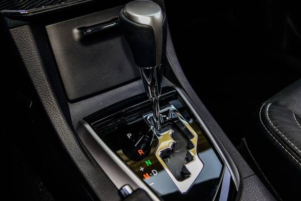

CVT的变速箱比较特殊,由于CVT没有固定的挡位,所以在L挡下会将传动比限制的比较低,来提供较大的扭矩。现在也有的CVT变速箱有了手动模式,可以模拟挡位,其实也是将传动比固定在一个范围。
卡罗拉CVT变速箱
