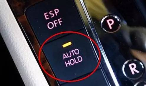

AUTO HOLD
可以长时间使用吗?
会不会加剧刹车的负担?
可以一直使用,对刹车没啥影响。
原理上来说,如果是短时间等待,AUTO HOLD是通过ESP控制单元制动的;如果等待时间较长就会自动转为电子手刹。
关于这个配置是否鸡肋,很多人观点不同,就多聊几句。
啥叫AUTO HOLD?
中文名叫自动驻车。
AUTO HOLD为打开状态时,每次踩刹车使车辆停稳之后,仪表会有指示灯亮起,此时就可以解放双脚了,即便是在D挡,车也不会前进。
起步时轻触油门即可解除,适合等红绿灯时的情况。
